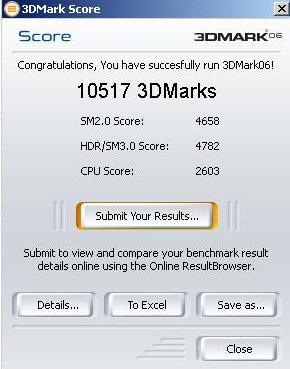

Θα δειξει συντομα η 19αρα μου L1900J-BF :D :D
χμμ......Δεν νομιζω πως εχει να κανει με vista..Μια χαρα εισαι ;)
Ειχα τρεξει και εγω με τον 6400 στα 3ghz και με stock συχνοτητες...Ιδια ειμαστε..δες:
Οποτε ειμαι μια χαρα :D :D :D:jump: :jump: :T: :T: ;)
