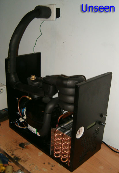

Προσπάθεια για κατασκευή phase
effect
Γιατι θες να το κανεις με βαλβιδα? CPEV εγω μονο απο πολωνια βρηκα και το μονο phase που εφτιαξα με βαλβιδα ειναι του hadji. θα προτεινα να πας σε τριχοειδη για αρχη.
ενωσα τον τριχοειδη. Αφου καιγεσε τοσο πολυ παρε ενα σετ μανομετρα και μια μικρη μπουκαλα με r507 και συμπληρωσε. Δεν ειναι αναγκη να χαλασεις ολο το phase για 5psi αεριο.
Εγω δεν βαζω accumulator. Βαζω λιγο πιο μεγαλο τον σωληνα της επιστροφης. Οπου ομως εβαλα χρησιμοποιησα ενα φιλτρο το οποιο πρωτα εκοψα και αδειασα τη σιλικα.
Aυτο ειναι του ανδρεα. Θες να πω τον τυπο μαζι με τα θερμομετρα να παρουμε και κανα δυο βαλβιδες?
το ιδιο ειναι οποιον και αν πεις. :)
Χρειαζετε ομως να γινει evap custom για σενα γιατι ο σωληνας που παει απο την βαλβιδα στο εβαπ ειναι μεγαλυτερος απο τριχοειδη.
Reciver δεν εβαλα. Απλα εβαλα λιγο μεγαλυτερο φιλτρο απο το κανονικο. Οι 3 σπειρες που βλεπεις ειναι slhx.
