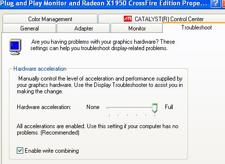

- Το hardware acceleration ειναι στο full.
