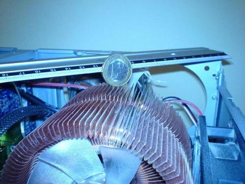

http://www.thelab.gr/showthread.php?s=&threadid=31255&highlight=lc17
και ένα hint
αυτό είναι το περιθώριο απο το καπάκι,ο χάρακας πατάει όπυ και αυτό
με την 9500 zalman οπότε είναι και η μεγαλύτερη που χωράει νομίζω
επίσης η κάρτα της υπογραφής gigabyte 6600 silent pipe αφήνει περίπου 1,5cm απο τα καλώδια των δεξιών sata γιάυτό και σε ρώτησα μήκη κάρτας και τροφοδοτικού
επειδή αντικρίζουν φωλιές η σκληρούς
ενημερωτικά να ξέρεις ότι οι πίσω 2χ8cm είναι αθόρυβοι και επαρκεις εγώ τους έβαλα στις φωλιές των δίσκων
αλλα το κουτί θέλει και εισαγωγή αέρα στα πλάγια εγώ έβαλα στο ένα πλάι αθόρυβο 8άρη που βάζει κρύο αέραακριβώς πάνω στην ψύκτρα και αριστερά έστρεψα το τροφοδοτικό ώστε να παίρνει απο έξω απευθείας και να βγάζει απο πίσω απο το κουτί ώστε να μην επιβαρύνει το "κουτί"

14x15x8,5 το μικρό τροφοδοτικό (400ρι) που μπορώ επίσης να χρησιμοποιήσω.
Εντάξει, δεν θα βάλω 4 δίσκους.
1 μόνο...
Λέω για ψύκτρα να χρησιμοποιήσω μιά zalman 7000cu που μου βρίσκεται.
Exω και μιά xp-120 αλλά δεν την χωράει.

@DarkSaga: To παρέλαβα και εγώ! Θηρίο μου φαίνεται στο μάτι!!
Απλό και δυνατό!
Θα ήθελα λίγη βοήθεια για να μην τα ξηλώνω πάλι μετά. Το μηχάνημα θα γίνει ΗΤPC καi θα περιλαμβάνει Ε4400, 2χ512 ram, 1x320 sata II, 1 dvd-rw sata, 500w modular psu και ψύκτρα μάλλον την zalman 7000. VGA με παθητική ψύκτρα. Ολα sata λοιπόν τα καλώδια.
Εχω επίσης διαθέσιμο έναν akasa 8cm και έχω παραγγείλει (μπορώ να αλλάξω την παραγγελία) και έναν silentx Ixtrema Pro 80mm 14db. Μου φαίνεται καλύτερα ο 8ρης, μήπως ο 9ρης δεν χωράει καλά;
Αρα η μια θήκη των δίσκων θα μείνει κενή.
Πως λες να το σετάρω με τους ανεμιστήρες ώστε να έχω καλή ροή; Ακριβώς όπως το έχεις εσύ; Ο μπροστινός (αν βάλω μόνο 1 εκεί) συμφέρει να πάει σε ποιά από τις 2 θέσεις; Προς το πλάι του κουτιού ή προς το μέσο;
Λες να τον κάνω 9ρη αυτόν που παρήγγειλα;
