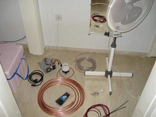

vpapanik Δημοσιεύτηκε Ιούλιος 24, 2007 #1 Κοινοποίηση Δημοσιεύτηκε Ιούλιος 24, 2007 Ακολουθεί ένα modding project ΕΝΤΕΛΩΣ offtopic !!! (βέβαια, αν οι αγαπητοί moderators μπορούν να το εντάξουν σε κάποιο άλλο thread δεκτόν ) Δεν είναι PC modding με fans, είναι FAN modding. Αν λοιπόν δεν έχετε κλιματιστικό, δεν προτίθεστε να αγοράσετε και δυστυχώς τη βγάζετε με έναν απλό ανεμιστήρα (μέρες που είναι), ο οποίος προφανώς δεν σας ικανοποιεί, μπορείτε να δοκιμάσετε τα παρακάτω : Θα χρειαστείτε : 1) Έναν ανεμιστήρα, κατά προτίμηση μεγαλούτσικο. 2) Μερικά μέτρα χαλκοσωλήνα μισής ίντσας σε κουλούρα (τους πουλάνε με το κιλό, γύρω στο 1.5 κιλό χρειάστηκα εγώ). 3) Μερικά μέτρα πλαστικό σωλήνα ίδιας σχεδόν διαμέτρου με τον χαλκοσωλήνα. 4) Δύο σφικτήρες. 5) Μια αντλία νερού 12 V, σαν κι αυτή που χρησιμοποιούν στις βάρκες για να διώχνουν τα νερά. 6) Ένα τροφοδοτικό 12V, εγώ πήρα ένα παλιό PC PSU. 7) Ένα διακοπτάκι, καλώδιο και προαιρετικά μια ασφάλεια ρεύματος. 8) Ένα κιβώτιο από φελιζόλ. 9) Δεματικά καλωδίων για να συμμαζευτούν τα ασυμμάζευτα ! Link to comment Share on other sites More sharing options...

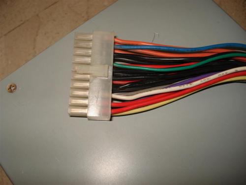

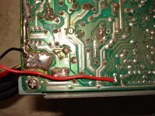

vpapanik Ιούλιος 24, 2007 Author #2 Κοινοποίηση Ιούλιος 24, 2007 Α. Ηλεκτρολογικά Ως γνωστόν, για να ανάψει το PSU χρειάζεται να γειώσουμε το πράσινο καλωδιάκι της φωτογραφίας. Ενώνουμε δηλαδή τo pin που αντιστοιχεί στο πράσινο καλώδιο (PSON) με ένα από τα πολλά μαύρα (GND). Μιλάμε πάντα για το βύσμα που κάποτε πήγαινε στη motherboard ! Link to comment Share on other sites More sharing options...
vpapanik Ιούλιος 24, 2007 Author #3 Κοινοποίηση Ιούλιος 24, 2007 Βέβαια, υπάρχει και καλύτερος τρόπος, ώστε να μη καταστρέψουμε το βύσμα του τροφοδοτικού. Δεν χρειάζεται περισσότερα σχόλια, όσοι το επιχειρήσουν έχουν ήδη καταλάβει περί τίνος πρόκειται... Link to comment Share on other sites More sharing options...

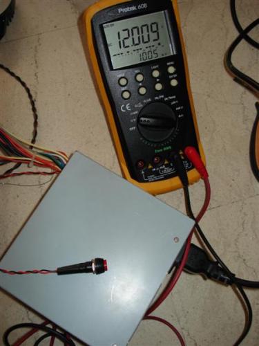

vpapanik Ιούλιος 24, 2007 Author #4 Κοινοποίηση Ιούλιος 24, 2007 Οπότε με ένα μικρό διακοπτάκι έχουμε 12 πεντακάθαρα βόλτ και μπόλικα αμπέρ για την αντλία (η δική μου θέλει 1.5 Α). Link to comment Share on other sites More sharing options...

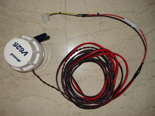

vpapanik Ιούλιος 24, 2007 Author #5 Κοινοποίηση Ιούλιος 24, 2007 Συνεχίζοντας, ενώνουμε την αντλία με μακρύ καλώδιο (χρησιμοποιώντας κατά προτίμηση μακαρόνι για τις ενώσεις), το οποίο καταλήγει σε ένα αρσενικό Μolex, έτοιμο να συνδεθεί στο τροφοδοτικό. Εδώ καλό είναι να παρεμβάλλουμε και μια ασφάλεια στο +12V (κόκκινο καλώδιο), η οποία φαίνεται στην εικόνα με το λευκό της κάλυμμα (στη δική μου περίπτωση 2A). Link to comment Share on other sites More sharing options...

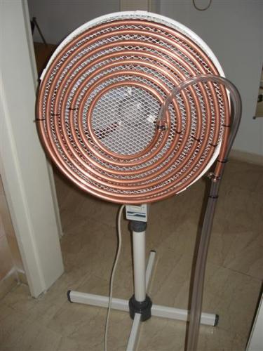

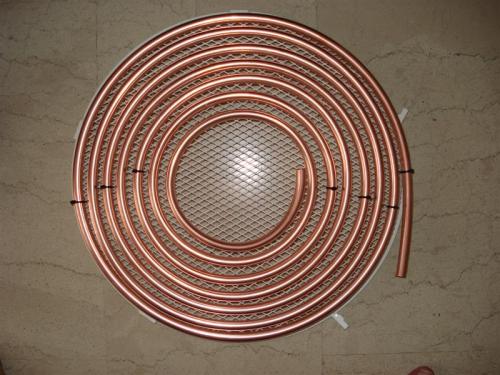

vpapanik Ιούλιος 24, 2007 Author #6 Κοινοποίηση Ιούλιος 24, 2007 Β. ΥΔΡΑΥΛΙΚΑ Προσαρμόζουμε τον χαλκοσωλήνα σε σπειροειδή μορφή στο μπροστινό καπάκι του ανεμιστήρα και τον 'πιάνουμε' με μερικά δεματικά. Η διαδικασία χρειάζεται υπομονή για να έχουμε το καλύτερο αποτέλεσμα. Αν περισσέψει χαλκοσωλήνας τότε τον κόβουμε με ένα μικρό σιδηροπριονάκι. Link to comment Share on other sites More sharing options...

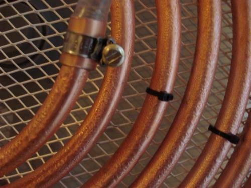

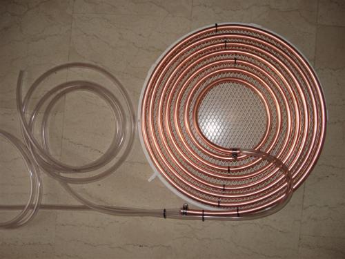

vpapanik Ιούλιος 24, 2007 Author #7 Κοινοποίηση Ιούλιος 24, 2007 Ενώνουμε τα άκρα του χαλκοσωλήνα με τον πλαστικό εύκαμπτο σωλήνα (αν δυσκολευόμαστε βάζουμε λίγο λιπαντικό καθώς εισάγουμε το πλαστικό σωλήνα πάνω από τον χαλκό). Σιγουρεύουμε τις ενώσεις μας με 2 σφικτήρες. Link to comment Share on other sites More sharing options...
vpapanik Ιούλιος 24, 2007 Author #8 Κοινοποίηση Ιούλιος 24, 2007 Το πρώτο στάδιο είναι έτοιμο !!! Ασφαλίζουμε τον ανεμιστήρα κατάλληλα ώστε να είναι σταθερός (μην ξεχνάτε ότι του 'κρεμάσαμε' αρκετό βάρος ! Link to comment Share on other sites More sharing options...

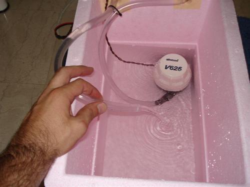

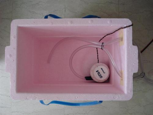

vpapanik Ιούλιος 24, 2007 Author #9 Κοινοποίηση Ιούλιος 24, 2007 Οι άκρες των πλαστικών σωλήνων μπαίνουν μέσα στο κιβώτιο από φελιζόλ. Ο ένας συνδέεται με την αντλία και ο άλλος είναι ελεύθερος να επιστρέφει το νερό. Link to comment Share on other sites More sharing options...
vpapanik Ιούλιος 24, 2007 Author #10 Κοινοποίηση Ιούλιος 24, 2007 Γεμίζουμε το κιβώτιο με νερό (χμμ πρέπει να βάλω περισσότερο ώστε να καλυφθεί πλήρως η αντλία), συνδέουμε την αντλία στο PSU και voila ! Link to comment Share on other sites More sharing options...

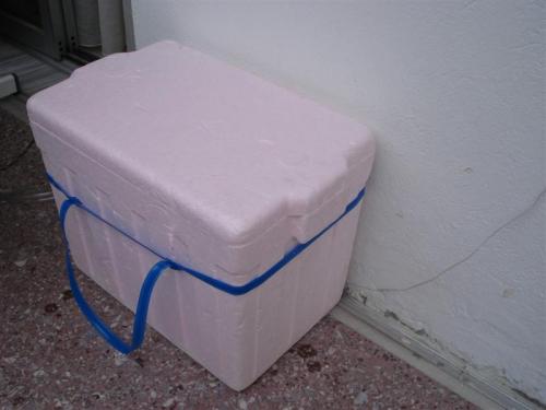

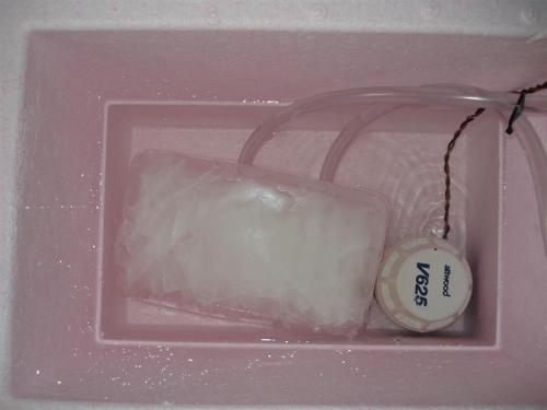

vpapanik Ιούλιος 24, 2007 Author #11 Κοινοποίηση Ιούλιος 24, 2007 Γεμίζουμε το κιβώτιο με ό,τι παγωμένο βρούμε μπροστά μας. Αρχικά το δοκίμασα με ένα μεγάλο κομμάτι πάγο, αλλά γρήγορα 'φαγώθηκε'. Πρόκειται να δοκιμάσω με παγοκύστες σύντομα. Το φελιζόλ προστατεύει από το γρήγορο λιώσιμο βέβαια, αλλά χρειάζεται που και που να ανανεώνεται ο πάγος, ώστε το νερό να είναι στους μηδέν βαθμούς. Link to comment Share on other sites More sharing options...
vpapanik Ιούλιος 24, 2007 Author #12 Κοινοποίηση Ιούλιος 24, 2007 Το κιβώτιο κλείνει και μένει στο μπαλκόνι για να μην ενοχλούμαστε από τον θόρυβο της αντλίας (όχι πως κάνει και πολύ θόρυβο αλλά λέμε). Link to comment Share on other sites More sharing options...

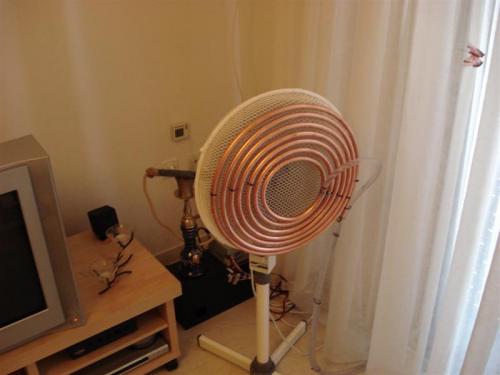

vpapanik Ιούλιος 24, 2007 Author #13 Κοινοποίηση Ιούλιος 24, 2007 Και ο moddαρισμένος ανεμιστήρας μπαίνει στο χώρο που θέλουμε να ψύξουμε. Link to comment Share on other sites More sharing options...
vpapanik Ιούλιος 24, 2007 Author #14 Κοινοποίηση Ιούλιος 24, 2007 Μπρρρρρρρρρρρρρρρρ.............. Link to comment Share on other sites More sharing options...
vpapanik Ιούλιος 24, 2007 Author #15 Κοινοποίηση Ιούλιος 24, 2007 Τελικά ήταν απαραίτητος... Link to comment Share on other sites More sharing options...
vpapanik Ιούλιος 24, 2007 Author #16 Κοινοποίηση Ιούλιος 24, 2007 Θα με ρωτήσετε γιατί τα έκανα όλα αυτά :1) Το σπίτι το νοικιάζω και θα φύγω σύντομα.2) Το σπίτι δεν έχει air condition (τι μας λες τωρα).3) Δεν θέλω να κάνω κανένα δώρο στον ιδιοκτήτη.4) Πρέπει να μείνω όλο τον Αύγουστο στο σπίτι για δουλειά γραφείου !Killer combination !Θα επανέλθω με περισσότερες λεπτομέρειες όσον αφορά τις επιδόσεις του συστήματος η αν σκεφτώ κάποια βελτίωση...Κόστος : Περίπου 30 ευρώ (χωρίς τον ανεμιστήρα, την αντλία και το PSU που τα είχα). Link to comment Share on other sites More sharing options...

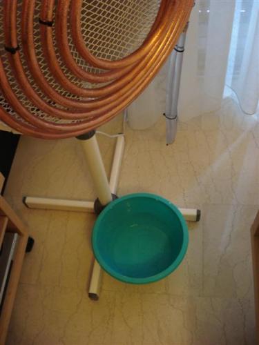

YDinopoulos Ιούλιος 24, 2007 #17 Κοινοποίηση Ιούλιος 24, 2007 Διαφορές θερμοκρασιας/ benches ? Ετσι θα μας αφησεις...? Mπορεις να βαλεις σωληνα κατω απο το πρασινομπλε λεκανακι ωστε να μαζευει νερο κ να επιστρεφει πισω...Χωρις αλλη αντλια, με την βαρυτητα.... Link to comment Share on other sites More sharing options...
