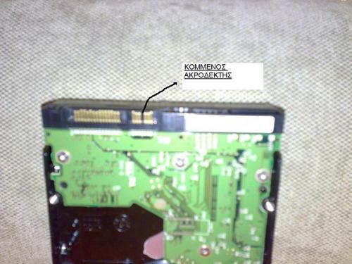

Είχα δανείσει έναν WD 250 Sata2 16cache σε ένα ξαδερφάκι και μου γύρισε έτσι. Χωρίς να το ψάχνω πως έγινε, μπορεί να σωθεί? Δεν τον βλέπουν ούτε τα windows ούτε το bios...

Είναι λίγο υπερβολικό αυτό που θα πώ, αλλά μάλλον σε βλέπω να κόβεις ένα sata καλώδιο και να το κολλάς κατευθείαν στο pcb γιατί απ' οτι βλέπω στη φωτογραφία έχει φύγει τελείως το συρματάκι εκεί. Πρόσεξε, εαν τεσπα καταλήξεις σε αυτή τη μέθοδο, να μην χρησιμοποιήσεις κoλλητήρι >25w γιατί είναι SMD η πλακέτα και θα γίνουν όλα @@@@@@.Εαν θυμάμαι υπάρχει ένα της JΒC στα 11w το οποίο έρχεται με τη πολύ λεπτή μύτη και πιστεύω ότι θα κάνει για αυτή τη δουλειά. Διαφορετικά μπορείς χρησιμοποιήσεις και το κλασσικό ΑΝΤΕΧ στα 25w (με προσοχή όμως) αλλά θα πρέπει να πάρεις και τη λεπτή μύτη επιπλέον. Προς θεού μην πας και πάρεις κανένα Weller για μία φορά που το θες. Μπορεί τα Weller να θεωρούνται κορυφή αλλά είναι πανάκριβα.

Η φώτο δεν είναι πολύ καλή επειδή είναι από κινητό (αυτά τα μικρά αδέρφια στις διακοπές τα παίρνουν όλα :fist: ). Αύριο με το καλό που θα επισυνάψω πιο καθαρή φώτο,θα δείς ότι μια αμυχή του ακροδέκτη είναι ορατή,έστω και απειροελάχιστα!

Κάτι τέτοιο σου έλεγα http://forums.vr-zone.com/showthread.php?t=38983
Δες αυτό που κάνει ο futz στο παραπάνω link.Κάτι τέτοιο σου έλεγα...
Επίσης βρήκα μία εταιρία που έχει sata connectors www.mouser.com. Δες εδώ συγκεκριμένα http://www.mouser.com/search/Refine.aspx?Ne=1447464+254016&Ntt=*sata*&Ntx=mode%2bmatchall&Mkw=sata&N=1323038&Ntk=Mouser_Wildcards
Μήπως σε βολέψει καλύτερα να αλλάξεις τον connector
Είναι μανίκι πάντως όπως και να το κάνεις. Και γω καμμένος είμαι με τους sata connectors, εαν δεις σε παλιότερο thread...

εχω και εγω μια τετοια περιπτωση η οποια ομως δεν κοπηκε ακροδεκτης αλλα εμεινε το πλαστικο στο φυσακι τοσ σατα στην ουσια φενονται οι ακροδεκτες χωρις το πλαστικο και μολις κουμπουσςι το φυσακι δουλευει κανονικα! και οχι τιποτα αλλα γιατι παντα τυχαινει στους δισκους που εχουμε τα περισοτερα data!
