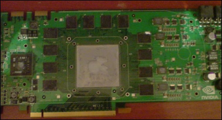

Αυτη οπως ξερουμε ειναι η καρτα 8800gtx.....
Στη μεση λοιπον θελω να ρωτησω μπορω να βαλω ceramic??...
Στις μνημες , το ασπρο υλικο τι ειναι?...Εκει τι μπορω να βαλω?....
Ρωταω γιατι το εχω ανοιξει κ θελω να ξερω τι να ξαναβαλω.....
Please βοηθεια....

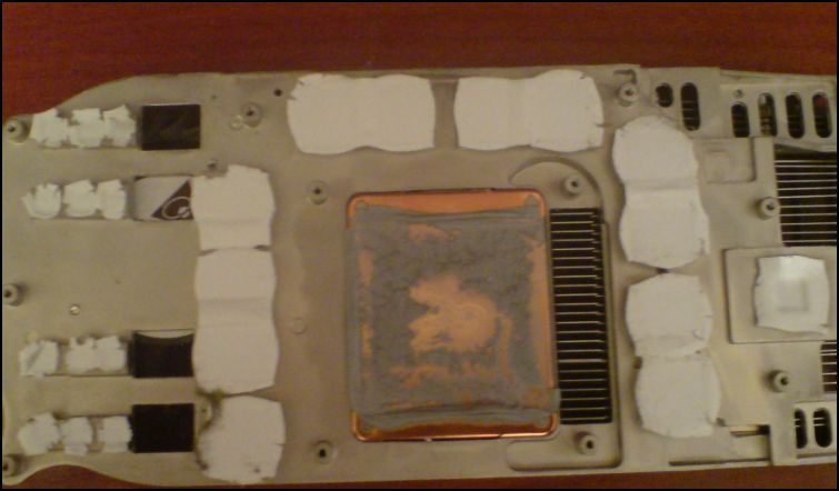

Και αυτη ειναι η ψυκτρα της....
Τα ασπρα που διακρινονται -που φανταζομαι ειναι για τις μνημες- τι υλικο ειναι?...
και αν δεν το εχω μπορω να βαλω κατι αλλο?......
Για ceramic ναι μπορεις υποθέτω, για τις μνημες μαλλον ειναι thermal pads αυτα τα ασπρα ,
καλύτερα να τις αφησεις με αυτα, δες το thread του bettlejuice( αν το γραφω σωστα :o )που έλεγε για τα pads
λοιποον στην GTS μου οταν το ειχα κανει αυτο και εβαλα AS5 οι θερμοκρασιες ανεβηκαν. κανα 2-3 βαθμους και σε idle + load. καλυτερα αστο ετσι
Kαι στις GTX ανεβάζεις 5-6 βαθμούς..
αυτό γιατί τα pads τοποθετούνται (νομίζω) σε ζεσταμένη την κάρτα και πατάν καλύτερα..

αν βαλεις σωστα την παστα δεν θα εχεις προβλημα με ανοδο θερμοκρασιας.Οσο για τις μνημες νομιζω οτι τα pads τα εχουν πιο πολυ για προστασια των μνημων.Οι μνημες δεν επηρεαζονται απο καποια αλλαγη των pads.Ισως να μην πατανε σωστα στην ψυκτρα αν τα βγαλεις...
