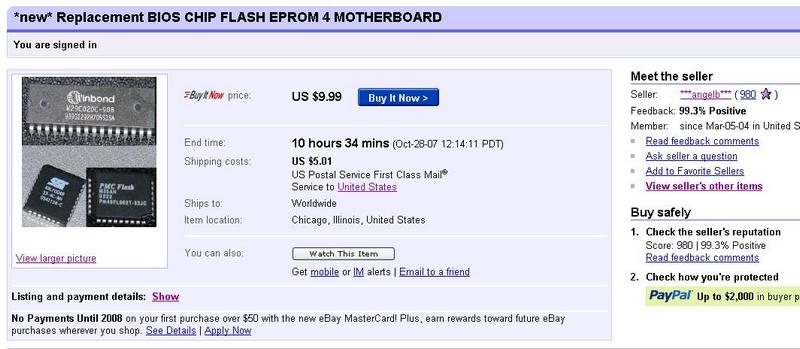

gprhellas Οκτώβριος 28, 2007 #3 Κοινοποίηση Οκτώβριος 28, 2007 *new* Replacement BIOS CHIP FLASH EPROM 4 MOTHERBOARD πήγαινε στο ebay και ψάξε με αυτο το νούμερο 190165439052 Εγω πήρα ένα για το συγκεκριμένο Μ/Β (αψογο...) αλλά δεν το έχω τωρα. λινκ Link to comment Share on other sites More sharing options...
Alexandros Οκτώβριος 28, 2007 Author #4 Κοινοποίηση Οκτώβριος 28, 2007 mech5107 : εχω δοκιμασει...δεν γινεται με αυτον τον τροποgprhellas : μεγαλη μανουβρα και ρισκο το θεωρω...αντε να ξηλωνεις τσιπακια και να κολλας με την ελπιδα να δουλεψει... Link to comment Share on other sites More sharing options...

gprhellas Οκτώβριος 28, 2007 #7 Κοινοποίηση Οκτώβριος 28, 2007 gprhellas : μεγαλη μανουβρα και ρισκο το θεωρω...αντε να ξηλωνεις τσιπακια και να κολλας με την ελπιδα να δουλεψει... Μήπως έχεις μπερδέψει τα πράγματα, βγάζεις το παλαιό και βάζεις το νέο....τόσο απλά. Ο άλλος τρόπος είναι hot-swap αλλά προϋποθέτει ένα άλλο ίδιο....και κουράγιο..... Link to comment Share on other sites More sharing options...
