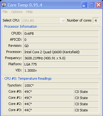

Q6600 διαφορα θερμοκρασιων στους πυρηνες

Θεμα ihs ειναι πιστευω , οχι απο έξω ομως αλλα απο την μέσα πλευρα [δεν εξηγειται αλλιως η διαφορά των 11c] . Μπορεις να τον ξεκαπακωσεις και να βλέπεις μετά 30-30-30-30 αλλα αξίζει το ρίσκο ?
οντως το ξερω..μαλλον θελω εξαερωση παλι...αλλα βαριεμαι.. με 1.485 ειμαι απο ρευμα

.... η ψυκτρα παταει καλα .
Εάν δοκιμάσεις να ξανατοποθετήσεις τη ψύκτρα με στροφή 180 μοιρών, τι θα δείξει άραγε ;
το εχω κανει , κατα τυχη. τα ιδια εδειχνε . δλδ λες ξαδερφος να ειναι απο την εσωτερικη πλευρα του IHS η ανωμαλια?
Σε δική μου δοκιμή με Zalman 8000 δεν είχε καμία διαφορά.
Nαι εγώ αυτο πιστεύω πως η epoxy η τι εχει τεσπα απο μέσα δεν ειναι καλα τοποθετημένη. Οσο και να το λαπάρεις και το cpu και τις αεροψυκτρές σου :p το ιδιο θα δεις.

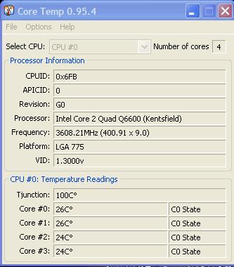

Και εγω μια απο τα ιδια με τον δικο μου... αυτην την διαφορα θερμοκρασίων δεν μπορω να την καταλαβω.... σε idle βεβαια γιατι σε load ερχονται στα ισα τους... λετε να χρησιμοποιει μονο τον 1 αντε και τον 2 πυρηνα πχ τωρα?
