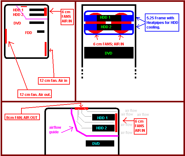

Korgull_x Posted February 28, 2008 #1 Posted February 28, 2008 Πως θα μειώσω τις στροφές ενος ανεμιστήρα (6x6 cm) [τροφοδοσία απο PSU 4-pin cable] ώστε να μειώσω το θόρυβό του; θελω να κανω το εξης στο tower μου.

Korgull_x Posted February 28, 2008 Author #5 Posted February 28, 2008 2 x (8x8) δε χωρανε στο πλάτος (πλατος 15 cm)θα το κανω ιδιοκατασκευή με τα frame covers [θα τα κοψω με και θα κολλησω πανω τους τα fans]. Απ' έξω θα κολλησω μια σίτα. Με ενδιαφέρει απλά να σπρώχνουν το ζεστο αερα που θα συσσωρευεται στα heatpipes, και να βγαινει από πάνω.
