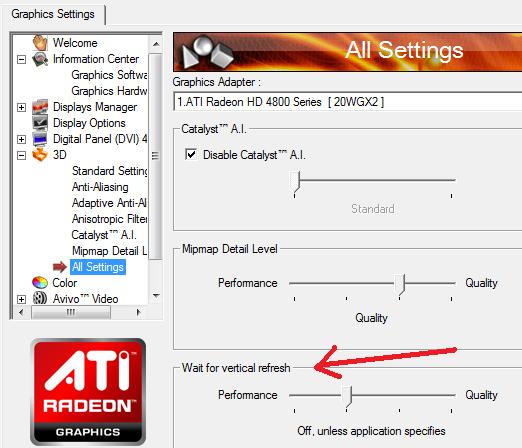

Πρεπει να ενεργοποιησεις απο το μενου του παιχνιδιου το vsync.Βεβαια θα εχεις max 60fps αλλα δεν θα εχεις tearing.
Εναλλακτικα εαν δεν εχει το παιχνιδι τετοια επιλογη εχει ο driver.
εγώ θα το βαζα στο 3ο σκαλί......"πάντα ανοιχτό εκτός αν η εφαρμογή έχει διαφορετική επιλογή"
για το reduce dvi frequency δεν γνωρίζω κάτι καθώς δεν έχω εμπειρία από ανάλυση μεγαλύτερη της 1680Χ1050.άστο στο off και εάν είναι όλα κομπλέ με την προηγούμενη ρύθμιση ανάλογα πράττεις.
