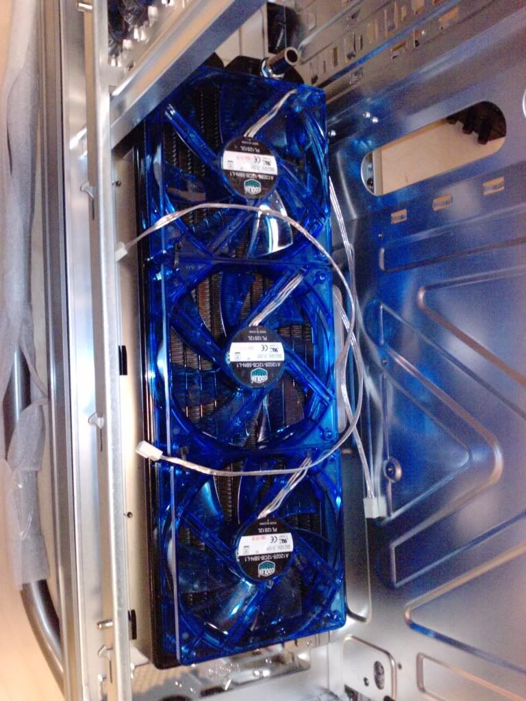

σειρά έχουν τα δύο ψυγεία, το πάνω ένα τριπλό χοντρό danger den και κάτω ένα τριπλό black ice gts360
η θέση του ενός και του πιο χοντρού είναι αυτή που έχει προνοήσει ο κατασκευαστής του κουτιού, η επάνω από την μητρική,
ακολούθησε κοπή της γρίλιας για καλύτερη ροή αέρα και η τοποθέτηση τριών ανεμιστήρων coolermaster σε μπλε uv, τοποθετήθηκαν επίσης και άλλοι τρείς ίδιοι ανεμιστήρες από κάτω για να δημιουργηθεί μια διάταξη push-pull.
