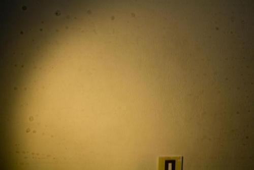

καλό θα ήταν σε κάθε φωτογραφία με την βρωμια του αισθητήρα να γράφουμε απο κάτω και το διάφραγμα που χρησιμοποιήσαμε νομίζω για να υπάρχει ένα μετρο σύγκρισης. γιατί άλλη βρωμιά θα δεις με f16 και άλλη με f32.
ναι, όντως δίκιο έχεις αλλά δεν είναι πρόβλημα...αν σε f36 αχνοφαίνεται στα νορμάλ διαφράγματα δεν θα υπάρχει τίποτα απολύτως.
γενικά κάνουν ωραία δουλειά αυτά τα πραματάκια. δυο περάσματα το έκανα και σχεδόν γυάλισε. φανταζομαι ότι στικάκι πλέον πάει για πέταμα έτσι; επίσης αν περάσω και τα φιλτράκια των φακών ένα χέρι λέτε να υπάρχει πρόβλημα; μάλλον όχι ε;
btw, εσένα σου έχει μείνει ένα σημαδάκι πάνω αριστερά και πάνω δεξιά έχει κάτι σαν γραμμές (εκτός και αν είναι από τον τοίχο ή whatever σημάδευες).
το πανω αριστερα εχεις δικαιο, τωρα το ειδα και παμε για ενα 2ο χερι!!! για τις γραμμες μαλλον θελω ενα καλο καλιμπραρισμα (ή γυαλια) επειδη δεν βλεπω τιποτα:crazy:
