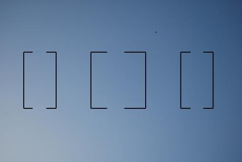

Η μηχανή 5 ημερών, σήμερα παρατήρησα ένα σημαδάκι σαν τελίτσα μέσα στο σκόπευτρο.
Είδα τις φωτογραφίες μου, αλλά δεν εντόπισα την τελεία, όπως θα δείτε και εδώ:
Linky
Έχω καθαρίσει το σκόπευτρο απ' έξω αλλά τίποτα.
Για να καταλάβετε τι βλέπω, δείτε το παρακάτω παράδειγμα.
Εφ' όσον δεν πάει στις φωτογραφίες, μπορεί να είναι από κάπου αλλού εκτός από το σκόπευτρο;
Thanks

Δεν είναι στον καθρέφτη, είναι πάνω στο θαμπό γυαλί (viewfinder) αλλά από τη μέσα πλευρά!
Γύρευε πως έκατσε εκεί πέρα... Αυτό βγαίνει με ένα ελασματάκι που έχει. Απλά ελπίζω να μην μείνω χωρίς κάμερα ακόμα δεν την πήρα :p

Και 500 να ήταν δεν θα άλλαζε κάτι. Το έβγαλα χθες με πάρα πολύ προσοχή (δεν είναι κάτι το ιδιαίτερο και τρομαχτικό) και το καθάρισα. Μετά όταν το έκλεισα είδα ότι σε άλλο σημείο είχε ένα νέο σημαδάκι πολύ πιο μικρό :p
Οπότε το παρατάω ως έχει γιατί θέλει αποστειρωμένο περιβάλλον, πανεύκολα βρωμίζει.
