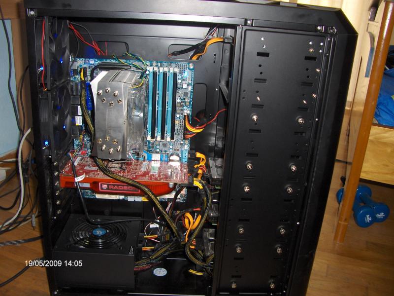

Gregorypeg1000 Ιούλιος 26, 2009 Author #7 Ιούλιος 26, 2009 για να μην ανοιγω νεο topic θα ήθελα να ρωτησω αν ξερετε αν παιζει ρολο στις θερμοκρασιες η τοποθετηση της ψυκτρας.δλδ αν ειναι οριζοντια ή καθετα.αναφερομαι στην thermalright 120.βλεπετε στη φωτογραφια πως ειναι τοποθετημενη.αμα την βαλω οριζοντια(δλδ τα heatpipes κατα μηκος τον πυρήνων) θα εχω εστω και λιγο καλυτερες θερμοκρασίες??
Jerry007 Ιούλιος 26, 2009 #8 Ιούλιος 26, 2009 Όχι,καμιά απολύτως. Σημασία έχει να "πατάει" καλά η ψύχτρα στον επεξεργαστή.
