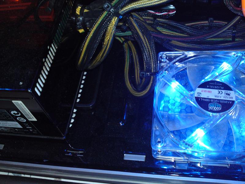

τελικά μεσα στις γιορτες το έβαψα σε ενα φιλαράκι με πιστόλα μου που ειναι μαραγκός η μπογιά που χρησημοποιήθηκε λέγετε harmex αν θυμάμαι καλα και δεν θέλει ουτε ασταρι να περαστεί ουτε βερνίκι είναι αποκλειστικά για γαλβανιζέ λαμαρίνες..
Ετσι μου είπαν τουλάχιστον απο το μαγαζί που αγόρασα το χρώμα..
Εγώ ήθελα να βγάλω χρώμα αυτοκινήτου μαυρο μεταλλικό αλλα έπεσε άκυρο... Δεν πείραζει την επόμενη φορα.. :p

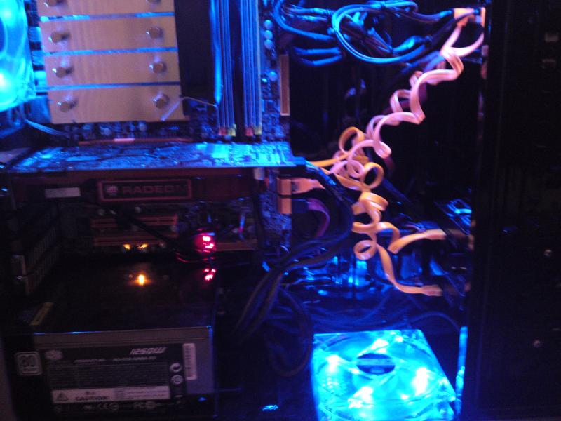

Παρτε μια γέυση..

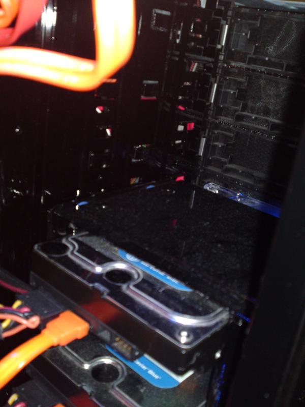

πολύ σκόνη ρε παιδιά στο μαύρο..... :giveup:

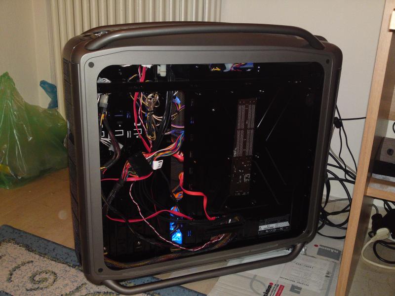

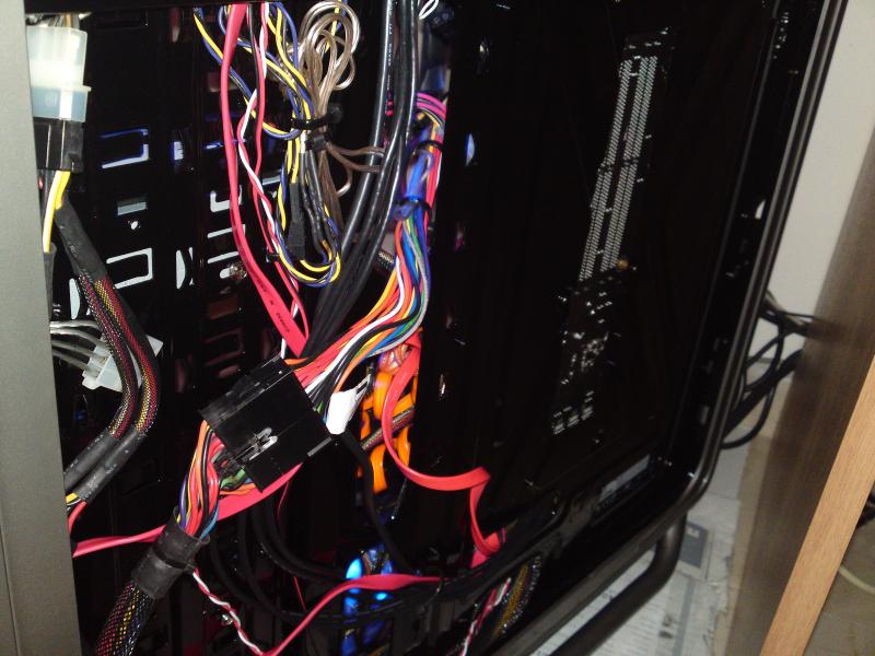

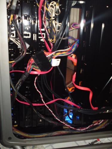

και 2 απο πίσω.Θα μου πείτε τώρα πολύ χύμα τα καλώδια... αλλα who cares :rofl:
Μεγειες.
Ποσες μερες μετα, ειναι η σκονη που λες....?
2 βδομάδες..
lunatic89

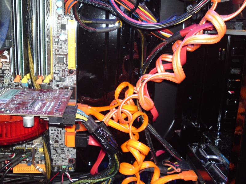

πως??? γινέται ενας πανικός... τώρα έχω εξεταστική και δεν μπορώ να πολυ ασχοληθώ... τα καλώδια του psu είναι σαν μακαρονάδα... με τα σατα δεν ξέρω τι να κάνω είναι uv και φαίνονται ωραία ακούω ιδέες συμβουλές..
Nομίζω ότι για να έχεις σωστό cable management στο Cosmos, πρέπει να κάνεις μερικές τρύπες στη βάση της μητρικής, όπως έχει κάνει ο Michalis76 εδώ.
+1
εγώ τώρα όταν βρω χρόνο θα κάνω τρύπες στο δικό μου
1 τετράγωνη πίσω από το cpu για να μπαίνει και να βγαίνει το backplate χωρίς να ξηλώνω την mobo.
1 τρυπα πάνω αριστερά από την mobo για να πηγαίνει το ρεύμα τις cpu.
1 τρυπα κάτω από τις σατα που να κρίνετε λίγο από την mobo ώστε τα σατα καλώδια να κρύβονται.
1 παρόμοια τρυπα για την 24pin main τροφοδοσία

Θα σου πρότεινα τις τρύπες να τις κάνείς πίσω από το pcb της μητρικής έτσι ώστε να μην φαίνεται από μπροστά άσκημα!
Το 24 pin λίγο θα σε δυσκολέψει αν το κανεις από πίσω γιατί είναι χοντρό !
για πίσω από το pcb λέω (όχι πολύ κάπου στο 1cm max)
αλλα για 24 λέω γιατί το extention του cosmosείναι σκέτα καλώδια χωρίς slaved, οποτε άνετα χωράνε.

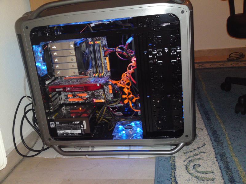

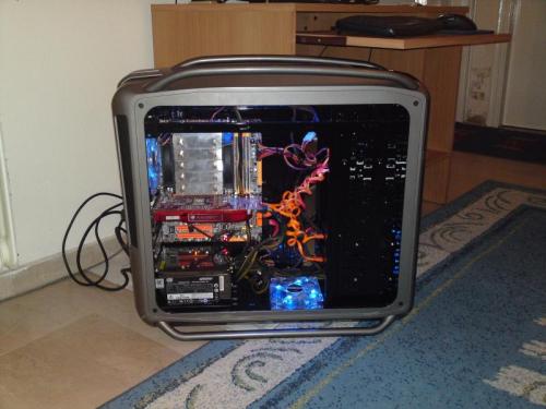

On.Topic: NooDle βγαλε μερικες μακρινες φωτο να το δουμε καλυτερα πως βγηκε!
Φαινεται ωραιο παντως!
Μπορεις με πιστολι(λογικα) αλλα και με spray οπως το εκανα και εγω..! αμα θες πατα στην υπογραφη μου να δεις πως βγηκε!

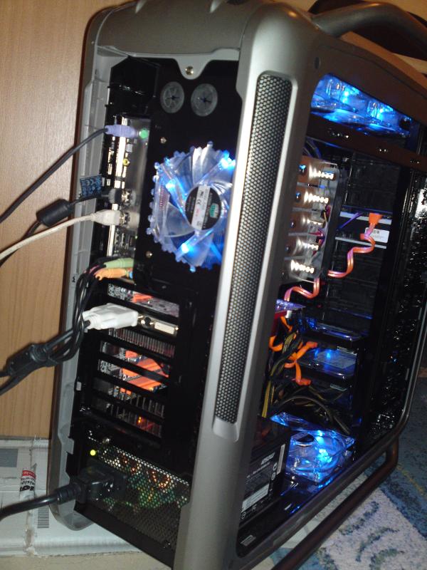

Έβαλα σήμερα και ενα φαν για push-pull διάταξη (πολυ φασαριοζικο) της scythe και είπα να βγάλω και μερικές όπως μου ζήτησες :)
Φιλος και μαμω τα κουτια εχεις φτιαξει ! Μονο τα fan protectors αν 'ετρωγες' πιο ομοιομορφα θα ησουν αψογος..
thnx μαν
τα fun protectors δεν τα έκοψα εγώ το κουτί είναι 2ερο χέρι αγορασμένο οπότε κάποιες (ταρζανιές) είναι απο τον προηγούμενο κάτοχο. Δεν πάυει όμως να είναι cosmos... :p

βλέπω πως ο προηγούμενος κάτοχος έκανε και ένα μεγάλο cut πίσω από το pcb της mobo...
...(αστόχησε πάντως, πολύ βαθιά για τα σατα και 24pin καλώδια και πολύ μακριά από το cpu)
ναι γμτ... πόνεσε η καρδιά μου όταν το είδα.. Σκέφτηκα να το κόψω περισσότερο εγώ μπας και τα βάλω απο πίσω αλλα φοβαμαι μην πέσει καμια μητρική εκει που κάθομαι :rofl:
