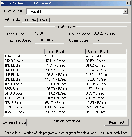

ένας seagate 2 χρονών σε έναν παλιο quad που έχω
http://i765.photobucket.com/albums/xx293/vaul13/temp/seagate.jpg
ένας WD black που πήρα πριν 1-2 μήνες
http://i765.photobucket.com/albums/xx293/vaul13/temp/black.jpg
και οι 2 είναι όμως γεμάτοι, σε φορτωμένο σύστημα και έχουν να φάνε defrag πολύ καιρό (δε ξέρω άμα παίζει ρόλο στο bench)
το cpu usage σου μου φαίνεται πολύ, κατά τα άλλα είναι μια χαρά.

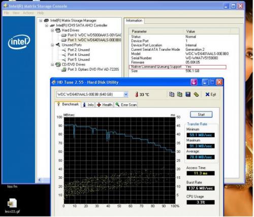

ενα λεπτο ρε παιδια εγω εχω averege 79MB/S
εσυ εχεις 82 με των 500αρι και 93 με των 750 αλλα εχει νομιζω eoptimized
πως ειναι καλα ?
οχι το εχω απο το bios σε ide mode
αλλα απο πειραματα που ειχα κανει στον 500αρι παλια δεν ειδα
βελτιωση στον συγκεκριμενο 5 μερες των εχω δεν δοκιμασα ακομα σε achi mode

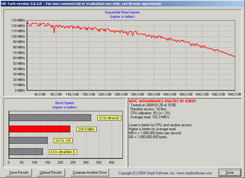

Φίλε είμαι στο laptop και δεν έχω διαθέσιμα τα αρχεία μου. Σε 30 λεπτά θα κάτσω στο desktop όπου έχω screenshots από μετρήσεις από έναν τέτοιο που πέρασε από τα χέρια μου και θα τις ανεβάσω να τις δεις. Αν θυμάμαι καλά, από τα 120 MB/sec. ξεκινούσε.
σε ahci mode με NCQ οχι μονο δεν βελτιωθηκε χειροτερεψε κιολας
Συγνώμη lord, αλλά τελικά ήταν ο πιο παλιός δίσκος WD6400AAKS.
Παρ' όλα αυτά, πάρε τις επιδόσεις του στο PC της υπογραφής μου.

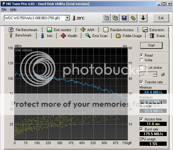

To HD Tach με το ΗD tune μου βγάζουν 10ΜΒ/s διαφορά στον ίδιο δίσκο, τι να λέμε τώρα. Στον 750ρι μου βγάζει 104mb/s HD tach ενώ στο HD Tune 93 (3 passes και στα 2). Και μετά παίζει ρόλο ο controller/ το λειτουργικό και τρέχα γύρευε.
