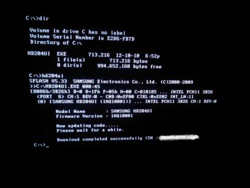

Μολις τον εβαλα στο pc...ετοιμαζομαι να του κανω format (disk management->δεξι κλικ "new simple volume"...)...αρα αφου του κανω φορματ ,εγκαθιστω και το patch που αναφερεις,σωστα?
επισης,αν το εκανες,κανε τον κοπο να αναφερεις την διαδικασια.. (windows 7 x64 εχω)
Φτιάχνεις ένα boot usb ή cd + το αρχείο που δίνει η samsung
bootαρεις από αυτό, εκτελείς το αρχείο, περιμένεις λίγα δευτερόλεπτα να σου δώσει το ok
κλείνεις το pc (όχι restart) και τέλος.
1. Please unzip attached file to Bootable media (USB,CD, Floppy...etc).
2. Please connect Target HDD to Primary / Mast.
3. Booting the system to DOS mode by bootable media.(which with this F/W flash program).
4. Please run " HD204UI ".
5. When FW Flash successfully message display , please Power Off system, to make F/W flash complete.
Note: Please do not warm boot(Ctrl+Alt+Delet , or push Reset button..etc) your PC during the
F/W patch. Warm boot can make F/W Patch fail and make unexpected problem on HDD.
Thanks!
βασικα το 2ο βημα με μπερδεψε..νομιζα οτι πρεπει να αποσυνδεσουμε τους υπολοιπους σκληρους και να αφησουμε μονο τον 204ui...
αν εχεις ηδη δεδομενα στο δισκο δεν τα χανεις με το patch ε?
εχω γυρω στα 500γιγα μεσα και δεν υπαρχει τοσος χωρος αλλου για backup.
Μολις το έκανα και γω στον 1 απο τους 2. Απώλεια δεδομένων δεν υπάρχει ολα καλά μέχρι στιγμής.
Το 2ο βήμα είναι π@π@ριές, νομίζουν ότι ακόμα οι δίσκοι συνδέονται με καλωδιοταινίες. Τεσπα, εγώ για καλού-κακού είχα αποσυνδέσει όλους τους άλλους δίσκους και είχα αφήσει μόνο αυτόν και το dvd-rw.
μαλιστα..
οταν εκτελεις το αρχειακι μεσα απο to bootable cd ή usb,σε ρωταει "προορισμο"..
μην το βαλω σε κανα αλλα σκληρο!!:dance3:
όχι ενα .exe αρχειο είναι bootαρεις, το τρεχεις και σε λίγα δευτερολεπτα έχεις τελειώσει. Δεν ρωτάει τπτ, ούτε ζητάει επιβεβαίωση.
flashαρα 4*204ui σε 5 λεπτά που τους έχω σε raid 5, βάζοντας τους μόνους τους σε ide mode, κανένα πρόβλημα.
Αν δεν χρησιμοποιείς προγράμματα που να κάνουν χρήση του "IDENTYFY DEVICE" δεν πρόκειται ποτέ να έχεις πρόβλημα και χωρίς το patch, περισσότερο το έβαλα για το "ποτέ δεν ξέρεις".
