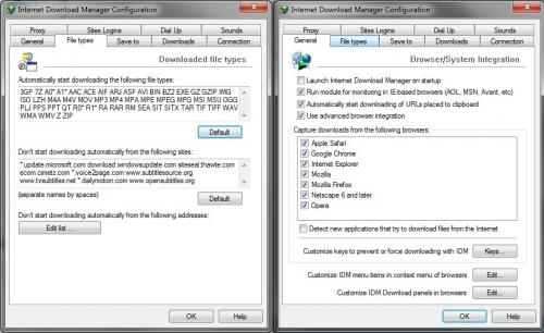

Φίλε, δυστυχώς δεν έχω το ίδιο πρόβλημα μαζί σου, το μόνο που μπορώ να κάνω μήπως και σε βοηθήσει είναι να παραθέσω τις ρυθμίσεις που έχω εγώ για να τσεκάρεις και να συγκρίνεις. Δεν έχω εγκατεστήμενο κάποιο plugin, απλά είχα περάσει το idm (ver. 5.19 build 3) μετά τον opera (τον οποίο έχω αναβαθμίσει στην έκδοση 11)
pleistoanaktas, τελικά δούλεψε κοιτάζοντας τις ρυθμίσεις σου.
Είχα μπερδευτεί και δεν είχα checked το "Automatically start downloading URLs placed to clipboard". Δεν σκέφτηκα να το τσεκάρω γιατί, χωρίς check, δουλεύει στον Firefox.
Πολύ απλά, για τον Opera, το τσεκάρεις, μαρκάρεις όλες τις διευθύνσεις rapidshare και με Ctrl+C ανοίγει κατευθείαν ο IDM, και στο σημείο εκείνο που ήθελα (παράθυρο για download). Απλά, η διαφορά με τον Firefox είναι ότι δεν υπάρχει σε menu με δεξί click ή να βγάζει το button "Download with IDM" μόλις μαρκάρεις τα URLs. Θέλει Ctrl+C.
Λίγο διαφορετική λειτουργία. Πάντως δούλεψε !
Ευχαριστώ !! :)
