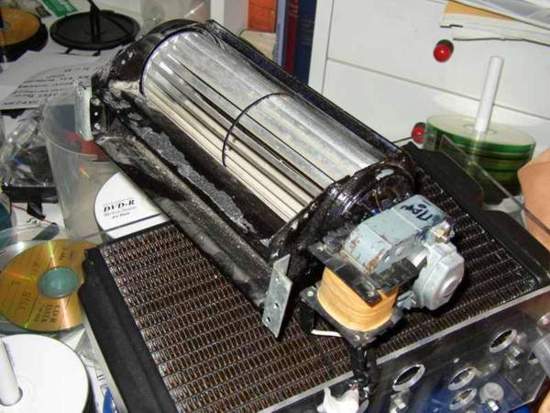

Καταφερα και εχω βγαλει απο παλιους θερμοσυσσωρευτες τον ανεμιστηρα
στην παρακατω εικονα. Σε φουλ λειτουργια ο αερας που βγαζει ειναι
υπεραρκετος(Οσο 5 με 6 δωδεκαριδες σε full λειτουργεια!!!)
. Ο θόρυβος ομως που κανει ειναι πολυ εντονος.
Ξερει κανενας καποιον τροπο ετσι ωστε να τοποθετησω στον ανεμιστηρα
αυξομειωτη στροφων ο οποιος να ειναι συνδεδεμενος σε θερμιστορ (μεσα στο
νερο) και να αυξομειωνεται ετσι ο αριθμος περιστροφων αναλογα με
την θερμοκρασια του νερο0υ?
Περιμενω προτασεις.
ΠΡΟΣΟΧΗ. Ο ανεμιστηρας λειτουργει στα 220 Volt και οχι στα 12V!!!

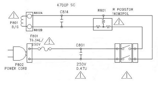

Καλημέρα
με μία γρήγορη ανάγνωση μια σκέψη που μου ήρθε είναι να χρησιμοποιήσεις ενα ptc θερμιστορ μιμούμενος το κύκλωμα απομαγνητισμού που έχουν οι τηλεοράσεις crt. δηλ: θερμίστορ 3 ακροδέκτες είσοδος 220 - κοινός- έξοδος προς φορτίο (ανεμιστήρα) Η λύση που σκέφτομαι για την εμβάπτιση του θερμίστορ στο νερό είναι είτε ο εγκλεισμός του σε γύαλινο δοχείο (δοκιμαστικό σωλήνα) είτε αλουμινοκατασκευή ΑΛΛΑ με πολλή προσοχή πάντα.
Βραδάκι θα δώ κανένα σχέδιο απο tv και θα ποστάρω αντίστοιχα.
Για συνεχή μεταβολή στροφών σε AC θέλεις variac αν δεν απατώμαι...
Για διακριτές σκάλες, μάλλον σου φτάνει να δώσεις άλλα volt. Ήδη ο ανεμιστήρας που δείχνεις έχει ένα μετασχηματιστή επάνω του, μέτρα το δευτερεύον να δεις τι βγάζει στο μοτέρ. Θα μπορούσες να τροφοδοτείς το μοτέρ από διάφορα τυλίγματα διαδοχικά.
Όσους παρόμοιους ανεμιστήρες από θερμοσυσωρευτές έχω δει, συνήθως είχαν ήδη δύο σκάλες. Η μικρή ίσα που ακούγονταν... Με είσοδο ένα θερμίστορ μπορείς να κάνεις εύκολα ένα κύκλωμα με ένα οp-amp/comparator όπου πάνω από ένα threshold να ενεργοποιεί την χαμηλή σκάλα.

Να'μαι και πάλι...
το σχέδιο για το οποίο έγραφα παραπάνω θα μπορούσε να έχει αυτή τη μορφή:
