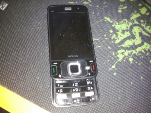

Έχω ένα παλιόοο Nokia N96 και επειδή μου την έσπασε το Samsung Preston που έχω τώρα, λέω να το ξαναπάρω στα χέρια μου.
Από το Νόκια όμως τα έχω χάσει γενικώς όλα, φορτιστές, usb, ακουστικά κλπ.
Εκτός αυτού θέλει επισκεβούλα το "εμφανισιακό" του...αρκετά!
Αν ξέρετε κάποια μαγαζί εντός Αθήνας που να κάνει επισκευές σε κινητά θα με βοηθούσε αρκετά μιας και είμαι τελίως άχρηστος σε αυτό το θέμα :(
Αυτά που θέλω να του αλλάξω είναι : τα πλαστικά του γύρο γύρο, εννοώ την πρόσοψη, το πίσω μέρος και τα πλαινά του γιατί έχουν γρατσουνιστεί εντελώς .
στην φάτσα τα κουμπιά του, γιατί έχουν χάσει το χρώμα τους από την τριβή!
και τέλος το πληκτρολόγιο, γιατί έχω χάσει την σειρά με τα νούμερα 7,8 και 9.
Τώρα ίσως αλλάξω και τζαμάκι γιατί μου είναι αρκετά σκονισμένο!
Όπως καταλάβατε το κινητό είναι σε πολύ κακή κατάσταση αλλά θέλω να το επισκευάσω!

Γράψε μου μια λίστα τι ακριβώς θες για να ψάξω. Και μια φώτο του κινητού μην κάνουμε κανα λάθος... :p

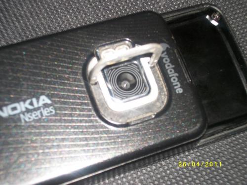

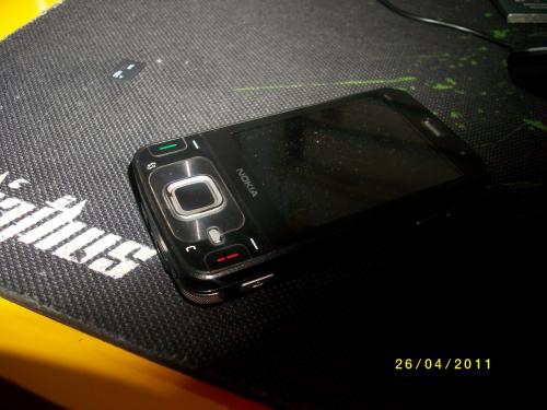

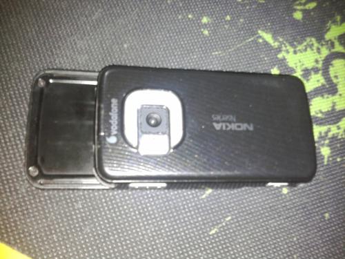

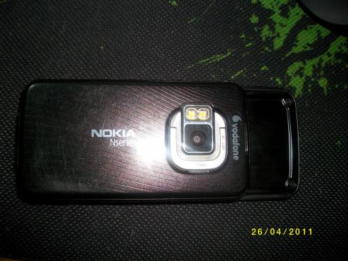

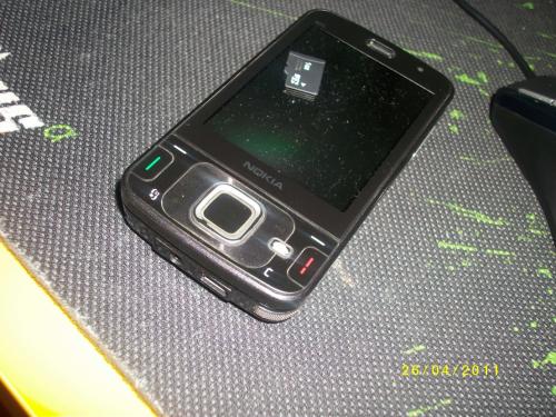

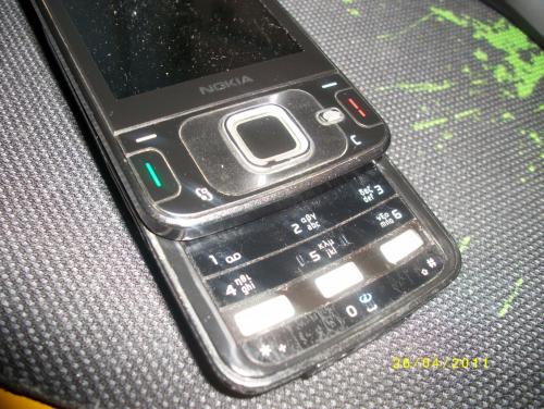

Κάποιες φωτογραφίες έχω εδώ.
Κάποιες ακόμα φωτογραφίες.
Κάνε ζουμ και δες και τα 12MP :p
Το κινητό είναι σε κακή κατάσταση, γιαυτό και θέλω να το φτιάξω!
