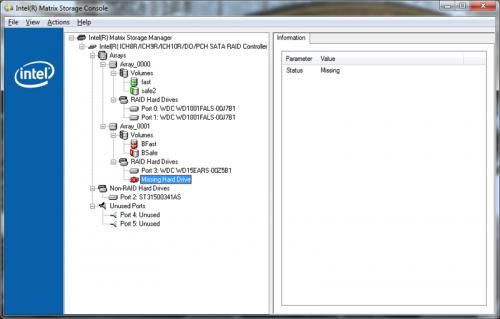

νομίζω πως μπουτάρω από το Raid0 με το δήθεν πρόβλημα, δεν είμαι και σίγουρος...
το πρόβλημα ξεκίνησε μετά απο αλλαγή cpu και ένα restart με τον ένα δίσκο όχι καλά κουμπωμένο.

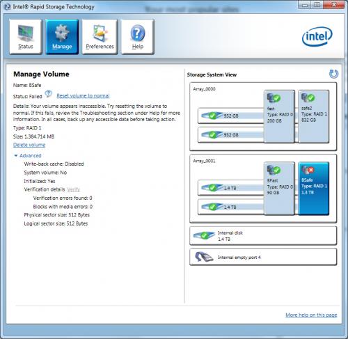

το έκλεισα,τον κούμπωσα μου έβγαλε ok από degrayed το raid 1 volume

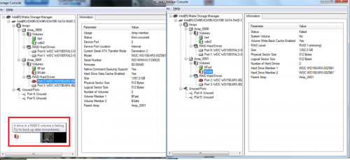

και τώρα μου έβγαλε αυτά τα μηνυματάκια....
ασχολούμαι? ή μπα?
edit: ο κουλός δίσκος έχει και ένα action mark as normal
συνίσταται η χρήση του?
έκανα το mark as normal,
και ξεκίνησα το rebuild στο 18% εμφανίστηκε άλλο ένα partition Που είχα ξεχάσει οτι έχω και μετά το 51% πέταξε πάλι τον δίσκο από το raid....
πως βλέπω ποιο partition ανήκει σε ποιο volume? για να ξεκινήσω άδειασμα του raid 0 που συζεί με το raid 1 ?

απο κακοκουμπωμένο ξεκίνησε, το γελοίο είναι οτι πρόσβαση στο Raid 0 έχω, τράβηξα 20GB απο μέσα, ο controller([MENTION=4315]Boo[/MENTION]t) το βλέπει ΟΚ
ενώ το Raid 1 το βλέπει failed.
κάνοντας το δίσκο mark as OK ξεκινάω το rebuild του Raid 1,τα λοιπά μου είναι αδιάφορα αλλά το rebuild του Raid 1 διακόπτεται από μήνυμα για σφάλμα σε δίσκο που συμμετέχει σε Raid 0 Volume/array δεν θυμάμαι πως το χαρακτηρίζει ακριβώς έχω 5 ώρες να το δω το μήνυμα....
