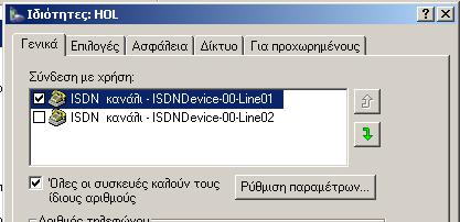

Εχω isdn στα 128 αλλα επειδη ερχεται κ διπλη χρεωση οταν μπαινω κ απο τις 2 γραμμες το εχω μονιμα στα 64!σημερα εκανα ρυθμιση να μπει κ απο τις 2 γραμμες για να πιασει 128 μιας κ εκανα ολη μερα download.στο dc++ εμπαινε κανονικοτατα ενω οταν πηγαινα να ανοιξω τον explorer με πεταγε σε δεκατα δευτερολοεπτου εξω.....:(:help: .......τι λετε να φταιει???

Οταν αλλάζεις αυτές τις εντολές στο Control Panel > Phone $ modem options > modems . properties > Advanced δοκίμασε να έχεις όλα τα προγράμματα κλειστά. Αν αυτό δε δουλέψει, δοκίμασε reboot, αν και πάλι έχεις πρόβλημα, πάρε τηλ. το ISP σου. Είναι υποχρεωμένοι να παρέχουν υποστήριξη
Υποθέτουμε οτι έχεις το netmod? 'οχι άλλο Modem? Kοίτα όχι στις ιδιότητες του HOL αλλά στην καρτέλα modems (αν το λέει έτσι στα Ελληνικά) μετά στο κουμπί "ιδιότητες" και μετά πάλι στο κουμπί (ή ταμπέλα) "για προχωρημένους" σου βγάζει μια γραμή που πρέπει να λέει για επιπλέον εντολές.
