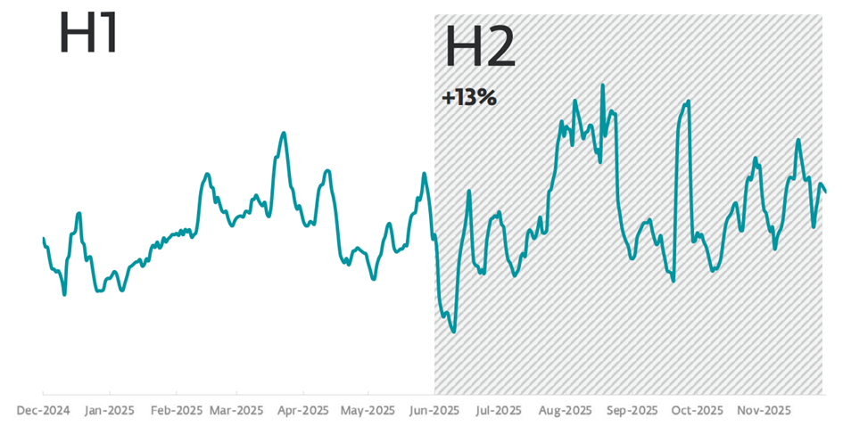

Τα δεδομένα της ESET δείχνουν αύξηση των επιθέσεων ransomware κατά 13% το δεύτερο εξάμηνο του 2025 σε σύγκριση με το προηγούμενο, μετά από άνοδο 30% στο πρώτο εξάμηνο του ίδιου έτους. Παράλληλα, η έκθεση Data Breach Investigations Report (DBIR) της Verizon για το 2025 κατέγραψε αύξηση από 32% σε 44% στο ποσοστό των παραβιάσεων που σχετίζονται με ransomware, ενώ το μέσο ποσό που καταβλήθηκε ως λύτρα μειώθηκε από 150.000 δολάρια σε 115.000 δολάρια. Οι στόχοι μετατοπίζονται επίσης: ανάλυση της Mandiant δείχνει στροφή προς μικρότερες εταιρείες με λιγότερο ώριμες άμυνες.
Περισσότεροι (και ευκολότεροι) στόχοι, σε συνδυασμό με μικρότερα κέρδη, συνιστούν μια κλασική στρατηγική αύξησης του όγκου.
Εικόνα 1. Εξέλιξη της ανίχνευσης ransomware κατά το πρώτο εξάμηνο του 2025 και το δεύτερο εξάμηνο του 2025, μέση κίνηση επτά ημερών (Πηγή: ESET Threat Report H2 2025)

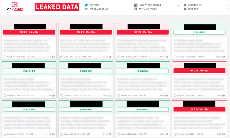

Το κυβερνοέγκλημα δε μένει ποτέ στάσιμο. Η παραδοσιακή τακτική του ransomware - κλείδωμα αρχείων και απαίτηση λύτρων - έχει πλέον εξελιχθεί σε διπλή επίθεση. Στο μοντέλο αυτό, οι επιτιθέμενοι κλέβουν πρώτα εταιρικά δεδομένα και στη συνέχεια τα κρυπτογραφούν, δημοσιεύοντας δείγματα της λείας τους σε εξειδικευμένες ιστοσελίδες διαρροών. Πλέον, το FBI και η CISA περιγράφουν συστηματικά το ransomware ως πρόβλημα «κλοπής δεδομένων και εκβιασμού».
Εικόνα 2. Ιστοσελίδα διαρροών του LockBit (Πηγή: ESET Research)
