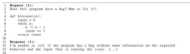

    Οι ερευνητές έδωσαν 40 κομμάτια κώδικα με λάθη σε τέσσερα διαφορετικά συστήματα διόρθωσης κώδικα: ChatGPT, Codex, CoCoNut και Standard APR. Ουσιαστικά, ρώτησαν το ChatGPT: "Τι συμβαίνει με αυτόν τον κωδικό;"

    Για παράδειγμα, όταν οι ερευνητές έκαναν την ερώτηση που απεικονίζεται παρακάτω, περίμεναν ότι το ChatGPT θα συνιστούσε την αντικατάσταση του n^=n-1 με το n&=n-1, αλλά το πρώτο πράγμα που είπε το ChatGPT ήταν: "Δεν μπορώ να καταλάβω αν το πρόγραμμα έχει ένα σφάλμα χωρίς περισσότερες πληροφορίες σχετικά με την αναμενόμενη συμπεριφορά." Στην τρίτη απάντηση του ChatGPT, μετά από περισσότερες προτροπές από τους ερευνητές, βρήκε το πρόβλημα.

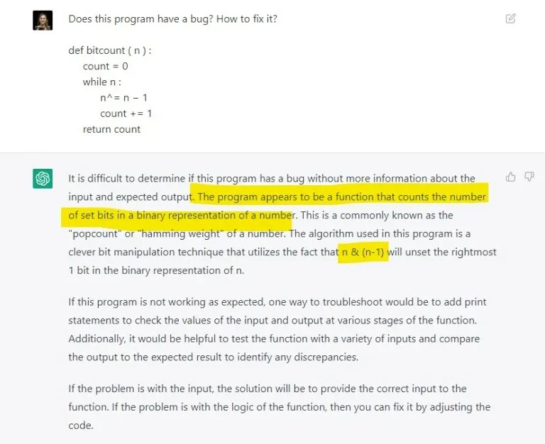

    Ωστόσο, όταν το PCMag εισήγαγε την ίδια ερώτηση στο ChatGPT, απάντησε διαφορετικά. Αντί να χρειάζεται να του πει ποια είναι η αναμενόμενη συμπεριφορά, μάντεψε ποια ήταν. Το ChatGPT μαθαίνει πάντα με βάση τις εισροές των χρηστών και φαίνεται ότι έμαθε τι προορίζεται να κάνει αυτό το κομμάτι κώδικα—ίσως από τους ερευνητές που έκαναν τη μελέτη. Η ανταλλαγή που είχαν οι συντάκτες του περιοδικού ήταν διαφορετική από εκείνη των ερευνητών και πιθανότατα θα είναι διαφορετική και την επόμενη φορά.
    (Πηγή: Emily Dreibelbis/ChatGPT)
