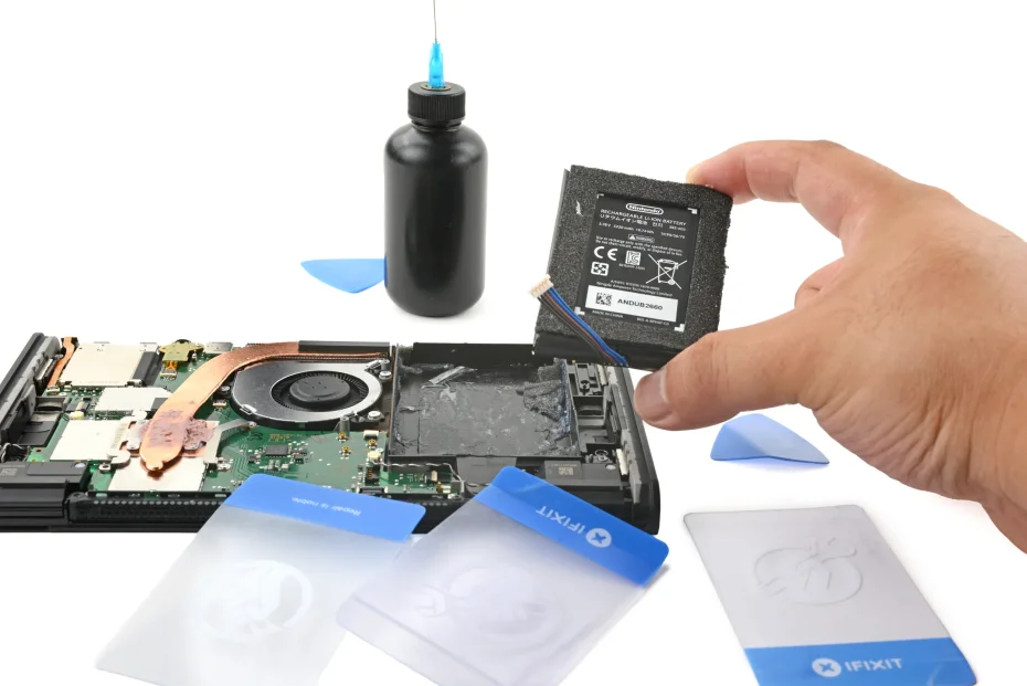

    Η iFixit ολοκλήρωσε την πλήρη αποσυναρμολόγηση του Nintendo Switch 2 και το συμπέρασμα είναι ξεκάθαρο: η νέα κονσόλα είναι ακόμη πιο δύσκολη στην επισκευή από τον προκάτοχό της. Σε μια εποχή που η επισκευασιμότητα θεωρείται βασικό κριτήριο για βιώσιμα ηλεκτρονικά, η Nintendo κινείται αντίθετα, υποβαθμίζοντας την ευκολία επισκευής με κάθε νέα έκδοση.
    Από το αρχικό 8/10 του πρώτου Switch, που η iFixit αναθεώρησε φέτος ρεαλιστικά σε 4/10, το Switch 2 παίρνει μόλις 3/10. Οι λόγοι είναι συγκεκριμένοι και, για τους λάτρεις των mods ή των επισκευών, αποθαρρυντικοί:
    Τα βασικά προβλήματα:
    • Η μπαταρία παραμένει ισχυρά κολλημένη με ισχυρή κόλλα, καθιστώντας την αφαίρεση επίπονη και επικίνδυνη. Απαιτείται ισοπροπυλική αλκοόλη και πλήρες σετ εργαλείων prying.
    • Οι θύρες USB-C και τα modules αποθήκευσης είναι κολλημένα στη μητρική, πράγμα που σημαίνει ότι σε περίπτωση βλάβης χρειάζεται αλλαγή ολόκληρης της πλακέτας.
    • Ο αναγνώστης καρτών παιχνιδιών, που ήταν modular στα προηγούμενα μοντέλα, είναι πλέον κολλημένος στη μητρική, όπως στο Switch Lite.
    • Οι βίδες tri-point παραμένουν, κρυμμένες πίσω από αυτοκόλλητα που σκίζονται κατά την αφαίρεση.
    • Δεν υπάρχουν επίσημα ανταλλακτικά ή εγχειρίδια επισκευής, όπως και στο πρώτο Switch. Όσοι επιχειρήσουν επισκευές, βασίζονται σε τρίτους.
    Τι σώζεται
    Στον αντίποδα, κάποια επιμέρους εξαρτήματα, όπως ακουστική θύρα, μικρόφωνο, ηχεία, υποδοχή microSD και ανεμιστήρας, είναι ευκολότερα στην αντικατάσταση. Οι κουμπωτές πλακέτες των κουμπιών επίσης αφαιρούνται σχετικά εύκολα.
    Ωστόσο, ακόμα και οι νέοι Joy-Cons είναι πιο δύσκολο να αποσυναρμολογηθούν. Και αυτό τη στιγμή που χρησιμοποιούν ακριβώς την ίδια τεχνολογία αναλογικών μοχλών με το πρώτο Switch, δηλαδή προβληματικά potentiometers που φθείρονται με την πάροδο του χρόνου — προκαλώντας το γνωστό “drift”.
    Η αντικατάσταση των μοχλών με μοντέρνες τεχνολογίες (Hall Effect, TMR) θα είναι πολύ πιο δύσκολη λόγω του νέου σχεδιασμού.
    Θερμική διαχείριση και άλλα ευρήματα
    Η iFixit παρατήρησε επίσης την παράξενη χρήση τριών διαφορετικών thermal pastes στο εσωτερικό, κάτι που ενδέχεται να επηρεάσει την αποτελεσματικότητα της ψύξης μακροπρόθεσμα — ένα θέμα γνωστό από το αρχικό Switch, στο οποίο η πάστα συχνά ξεραίνονταν και γινόταν αναποτελεσματική.
    Εν Κατακλείδι
    Η Nintendo δείχνει ξεκάθαρα ότι η επισκευασιμότητα δεν είναι προτεραιότητα. Το Switch 2 έρχεται με σύγχρονα χαρακτηριστικά αλλά παλαιές νοοτροπίες, αγνοώντας πλήρως τις εξελίξεις στον χώρο του "δικαιώματος στην επισκευή". Όσοι σκέφτονται τη μακροχρόνια χρήση ή τις τροποποιήσεις της συσκευής, καλό είναι να γνωρίζουν ότι το νέο Switch είναι πιο κλειστό και δυσκολοπροσέγγιστο από ποτέ.
