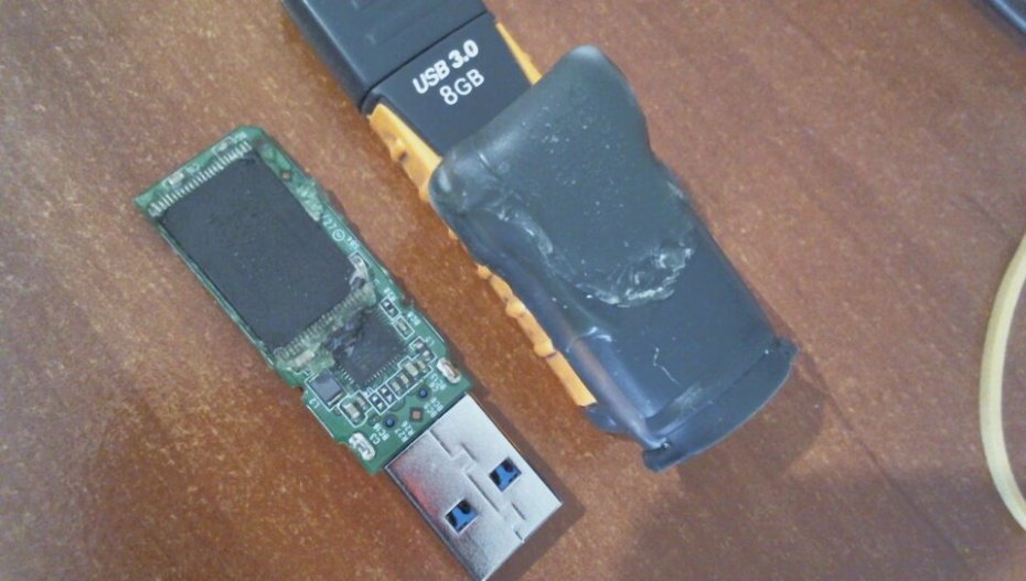

Τα εικονιζόμενα φλασάκια τα είχα πάρει για καλά. Η επωνυμία γνωστή. Με ελάχιστη χρήση και τα δυο (τα ειχα για iso images λειτουργικων) δεν τα αναγνωρίζονται απο windows10 , linux ή δινει σφαλμα ανάγνωσης. Εβγαλα με δυσκολια το πλαστικο καλλυμα καθωτι ειχε αρκετη κολλα. Μπροστα μαλλον ειναι ελεγκτης SM3267 τα διακριτικα της μνημης TCGSTBP-0S03 (με το πρωτο T να μη φαινεται καλα) Περιεργως για τη μνήμη δεν βρήκα specs στο διαδικτυο. Αναρωτιέμαι αν τόση κόλλα μπορεί να επηρεάσει αρνητικα. Μήπως συνθήκες καύσωνα; Πρέπει να τα έχω 5 χρόνια.
