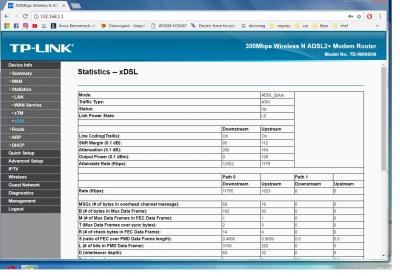

Καλημέρα η αλήθεια με το καλώδιο δεν έχω θεματάκια, αλλά το ασύρματο πάλι τρώει σκαλώματα που και που... θα αναβαθμίσω και το λογισμικό και ελπίζω να διορθωθεί... Για ρουτερ δηλαδή τι μάρκες προτεινεις; Εσύ τι πήρες μετά; Ευχαριστώ. -
Καλησπέρα παιδιά, έχω σύνδεση wind με σταθερό αλλά εδώ και καιρό το ασύρματο μου κάνει διακοπές σε όλες τις συκευές (κινητά , τηλεόραση και σταθερό) όλες συνδέονται ασύρματα. Με πολλά τηλεφωνήματα στο σερβις μου λένε συνέχεια ότι φταίει πιθανών το ότι είναι ασύρματη η σύνδεση των συσκευών και οτι η γραμμή μου φαινεται καθαρή απο αυτόυς. και ότι αν ΄φερουν τεχνικό και δει οτι όντως φταίει η ασύρματη σύνδεση και όχι η γραμμή θα τον χρεωθώ εγω. Τελικά απο σήμερα πήρα και χρησιμοποιώ προσωρινά ένα 20μετρο ethernet να δω τι μέλει γεννεσθαι... Βέβαια και πάλι παρατηρώ καθυστερήσεις σε άνοιγμα σελίδων και αστάθεια σε ταχύτητα κατεβάσματος σε τορεντ. Μπορείτε να καταλάβετε απο την εικόνα αν έχει τίποτα η γραμμή μου; Μπορώ να δοκιμάσω κατι άλλο για να το ελενξω εγώ; Σε κάποια φάση πάλι ''χάθηκε΄΄ το ασύρματο ενώ είχα καλώδιο στο σταθερό υπολογιστή. Ευχαριστώ! (το ρουτερ ειναι αγορασμένο προ 2 μήνου, δεν είχε στο πακέτο σύνδεσής. )
