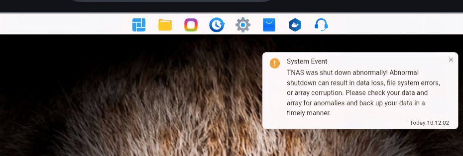

Να το συνεχίσω εδώ μη κάνω νέο θέμα. ξερουμε αν κρατάει κάποιο στοιχείο το Nas με το πόσο χώρο χρησιμοποιείς χρονικά σε logs? Μου σβήσε αυτή τη βδομάδα λόγω πολύωρης διακοπής ρεύματος, και όταν το ανοιξα δεν έκανε resync αλλά μου έβγαλε μύνημα ότι απρόσμενη διακοπη λειτουργίας μπορεί να προκαλέσει απώλεια αρχείων. Το θέμα είναι ότι εγώ νομίζω ότι χρησιμοποίησα 22/40tb στο volume ενώ τώρα βλέπω 17. Πως μπορώ να σιγουρέψωαν είναι ιδέα μου η αν έχω χάσει κάτι. Btrfs traid αλλά δεν έχω ενεργοποιημένα snapshots.. -

Οκ σωστός. Αλλά και πάλι είναι χοντρό πρόβλημα. Πως γίνεται ένα τόσο σοβαρό προϊόν να μη δουλεύουν νύχτα μέρα να βρουν από τι προέρχεται και να το λύσουν. Σκέψου το έχουν σαν other bugs και δε ξέρουν ποια έκδοση το προκαλεί και αν καποια το λύνει. Δηλαδή αν είχα τώρα ένα Traid με 6 30αρηδες θα ήθελα 9+μερες resync με κάθε επανεκκίνηση? Τελείως τρελό και ανεπιτρεπτο... -

Προφανώς θα ήταν ιδανικό να παραμείνω όπως έχει χωρίς μετακομίσεις αλλά δε βλέπω φως. Θα προσπαθήσω να περάσω τη νεότερη έκδοση αλλά αν και εκεί πάλι δω τα ίδια μέ τα restart μετά τι? Από ποια είναι? Στο τσατ λέει αν κάνεις health check και δεις ότι δίσκοι είναι οκ, δεν παίζει θέμα να κόβεις το resync. Το θέμα όμως είναι και σε επίπεδο λειτουργικού πως το αντιλαμβάνεται? Δηλαδή όταν έμενα στο panel μου λέει synchronisation και εγώ το κόψω με ssh command, δε ξέρω πως θα αντιδρασει -
Λοιπόν παιδιά έχω σοβαρό θέμα με ένα Terramaster F6-424 που πήρα τώρα μες στο καλοκαίρι. Το στησα με Traid Volume με 3 πανομοιότυπους δίσκους, και το θέμα είναι ότι κάθε φορά που κάνω επανεκινηση, όσο καθαρή και αν είναι, (δηλαδή ακόμα και σε αδράνεια και shutdown μέσα από το Terramaster OS και όχι από το κουμπί της θήκης), με το που ξανάνοιξε κάνει resync όλο το storage pool. Αυτό είναι τρελλα έλαττωματικο, καθώς με 3 22αρηδες που έχω θέλει 3 μέρες, και αν πρέπει σε αυτές τις 3 μέρες να το ξανακλεισω μετά πάει corrupt (ήδη την πάτησα έτσι μια φορά στις αρχές). Σε κάθε περίπτωση δεν νοείται resync μετά από restart -Διαβασ στο reddit πως είναι κάποιο bug που θεωρεί ότι δεν έγινε clean shutdown και με κάθε ρισταρτ ξανακάνει έλεγχο. Το θέμα είναι πως είναι χρόνιο πρόβλημα, και εγώ όταν πέρασα TOS ήμουν να ήδη στην τελευταία έκδοση και τώρα βγήκε μια νεότερη. Δηλαδή να κάνω τώρα μια σκόπιμη αναβάθμιση σε μια αμέσως αποεμνη έκδοση δεν νομίζω να λύσει κάτι -Κοιταζω μέσω Chatgpt μήπως μπορώ μέσω ssh να τρέξω κάποιες εντολές που σταματάνε τα check και τα resync αλλά επειδή δεν έχω εμπειρία φοβάμαι μη τα κάνω χειρότερα και μπλέξω τελείως. -Και η τελευταία λύση είναι να ξυλωσω τελείως τη Σαπιλα Terramaster OS και να βάλω TrueNas η unRAID. Αλλά αυτό είναι το καλύτερο αλλά και το χειρότερο. Γιατί εδώ από τα 40Tb, έχω γεμίσει τα 22 και δεν χω τώρα κάπου να τα ξεφορτωσω, συν ότι πρπεει να ψάχνονται και να ξαναστησω από την αρχή. tldr Σύνοψη για όσους δε θέλετε να διαβάσετε. Επειδή δε θέλω να περάσω τρίτο Λογισμικό, τι λέτε μέσω SSH να κόβω το resync κάθε φορά που κάνω επανεκκίνησει το Nas και πάω να ξανασυγχρονισει το volume
