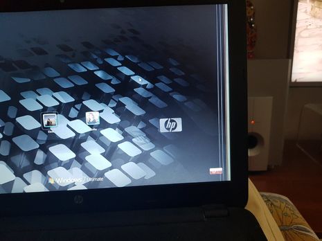

Σας ευχαριστω για τις συμβουλες-προτασεις σας. Σιγουρα, θα καταληξω σε τεχνικο στο τελος για το ολο θεμα. Ακουστε τωρα: 1) Μιλαω με τεχνικο στο τηλεφωνο (οκ, απλα να παρει μια μυρωδια του θεματος) και μου λεει οτι ο dellman (γνωστος μαγκας απο τα παλια ο φιλος dellman) "πεθαινει η gpu" Του λεω: Συνεδεσα μεσω hdmi σε tv και δεν φερνει καμμια γραμμη στην tv, λειτουργει μια χαρα χωρις κανενα προβλημα. Απανταει: Απο αλλη"γραμμη" περναει το σημα εξοδου προς αλλες συσκευες και απο αλλη 'γραμμη"για την οθονη. (Με ψιλοεστειλε, αλλα δεν ηξερα εκεινη την ωρα αν επρεπε να τον αμφισβητησω- απλα το κρατησα στο μυαλο μου για να το γραψω εδω, να ακουσω τις γνωμες σας. 2) Ασχετως τι τελικα θα δειξει ενας ελεγχος με τεχνικο, και εγω πιστευω οτι λεει ο φιλος icy20. Βεβαια, αυτα ειναι του σατανα καιποτε δεν ξερεις. Φιλε p55 απο περιεργεια ρωτησα τον τεχνικο για πεεεριιπου ενα κοστος οθονης και καλωδιοταινιας οθονης και μου ειπε ο γιγαντας για 80-100 ευρω για την οθονη και 30 ευρω για καλωδιοταινια. Οκ αυτα ειναι σχετικα. Και ελπιζω να ειμαστε σωστοι-τυχεροι- σε αυτα που σκεφτομαστε και οι δυο. Αμα κερδισουμε, κρατα την πεθερα. Δεν θα την παλεψω με δυο...χοχοχοχοοχοχο. πειτε καμμια τελευταια γνωμη και οταν φτασω καπου θα σας ενημερωσω ωστε να διαβασει και κανενας αλλος ποτεμε το ιδιο προβλημα. Ευχαριστω εκ των προτερων για τον χρονο σας. Τακης -

Καλησπερες, Σε λαπτοπ ας πουμε 3 χρονων αν θυμαμαι καλα και πεφτω μεσα..μοντελο HP 250 G4 https://support.hp.com/hk-en/document/c04605376 αλλα με win7x64, ξαφνικα παρουσιαζει δεξια τις καθετες χρωματιστες γραμμες που φαινονται στην εικονα 1 τερμα δεξια στην οθονη του. Με απλη λογικη σκεφτομαι τα παιζει η καρτα γραφικων και ξεκινησαν τα οργανα. Μετα απο πιο ηρεμη σκεψη (και επειδη ειναι στο σπιτι του αδερφου μου), λεω συνδεστε το μεσω hdmi σε μια tv να δουμε τι κανει - πιστευοντας οτι αν τραλαλαρει η gpu τα οποια προβληματα της απο τις γραμμες μεχρι οτιδηποτε αλλο προβληματικο θα το βγαλει κατα την εξοδο σε αλλη οθονη, οποτε αν το κανει εχουμε gpu θεμα, αν οχι, ειμαστε σε καλο δρομο (λεω εγω τωρα) να "βαρεσε" το καλωδιο που συνδεει την οθονη με την μητρικη και να την γλυτωσουμε στο πιο φθηνο και απλουστερο θεμα. Οντως το λαπιτοπι συνδθηκε σε tv full hd κτλ σε διπλοτυπο- mirroring πες το οπως θες ρε Αλεφαντε (εικονα 2) και δεν μεταφερθηκε κανενα προβλημα στην tv. Πουθενα δεξια (ή αλλου) δεν εμφανιστηκαν καθετες γραμμες οποιουδηποτε χρωματος και γενικα ολα λειτουργησαν αψογα. Για πειτε τωρα καμμια συμβουλη ρε μαγκες. Ειναι σωστο αυτο που καταλαβαινω εγω οτι ΔΕΝ βαρεσε η gpu? Να το τεσταρω και αλλιως? Μοιαζει να ειναι η ταινια πισω απο την οθονη? Γενικα, οι πιο ψαγμενοι (ή σε οσους εχει ξανατυχει κατι τετοιο) τι θα συμπεραιναν? Σε καθε περιπτωση σε τεχνικο θα καταληξω ( i know) αλλα να ξερουμε και γιατι "καμπανα € " ΜΑΛΛΟΝ μιλαμε.. Ευχαριστω εκ των προτερων Τακης

Καλησπερα και παλι. Το προβλημα ηταν οντως η καρτα γραφικων. Χαιρετισαμε την 6970 και καλωσορισαμε RX 570 NITRO 4GB .. και επανηλθαμε στα κανονικα μας. Σας ευχαριστω ολους για την βοηθεια.. Να ειστε καλα, Τακης -
