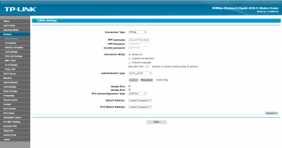

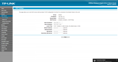

Για κάποιο λόγο δεν μπορώ να κάνω edit το από πάνω post. Τελικά το πρόβλημα ήταν ότι έπρεπε να συνδέσω το Speedport σε διαφορετική θύρα στο 8970. Η LAN4 κάνει διπλή δουλειά LAN/WAN ανάλογα με τις ρυθμίσεις. Έκλεισα το DHCP στο Speedport (192.168.1.1) και έχω DHCP μόνο στο 8970B (192.168.1.2) με εύρος 192.168.1.3 έως 192.168.1.254. Το 8970Β συνδέεται και όλα φαίνεται να λειτουργούν κανονικά Με μπέρδεψε λίγο το PPPoE login στο Router. Είχα την εντύπωση ότι είναι μια δουλειά που την κάνει αποκλειστικά το modem. Μια τελευταία απορία: Το gateway μου πλεον είναι η IP του 8970Β (192.168.1.2);- 10 απαντήσεις

Ωραία. Ακολούθησα τον οδηγό κατά γράμμα. Αλλά κάτι δεν έκανα σωστά Το Speedport είχε δύο συνδέσεις: ATM_DSL και PTM_DSL. Τις έσβησα και έφτιαξα το My connection όπως στον οδηγό. Μετά πήγα στο Port binding και έδωσα την Lan που έχω συνδέσει το 8970. Πάω τώρα στο 8970 το οποίο είναι σε λειτουργία Router και στο WAN Settings > Connection type δίνω PPPoE και τα στοιχεία Login. Προσπαθεί να συνδεθεί αλλά δεν έχω Internet. Όσο έκανα όλα αυτά το Speedport είχε DHCP από 192.168.1.2 μέχρι 192.168.1.6 και το TP Link 192.168.1.7 με 192.168.1.254. Η IP του Speedport είναι 192.168.1.1 και του TP-Link 192.168.1.10 Θα ανεβάσω σε λίγο Screenshot από το interface του TP link μπας και δείτε κάτι που μου ξέφυγε. Για τώρα επανέφερα τις συσκευές στο τελευταίο setup που ανέφερα παραπάνω. Send from my Redmi Note 3 Pro using tapatalk- 10 απαντήσεις

Μπορείς να μου εξηγήσεις αυτό το κομμάτι του οδηγού; Αφού το Speedport είναι το μόντεμ, τι δουλειά έχει το username/pass στο Router;- 10 απαντήσεις

@Anthemius Το Speedport μου παίζει στην 192.168.1.1. Έκανα μια αλλαγή στο στήσιμο και τα πράγματα έγιναν καλύτερα. Περιόρισα το εύρος DHCP του Speedport από 2 μέχρι 5 ώστε να δίνει IP μονάχα στις Ethernet που είναι πάνω του (εκτός από την WAN όπως είπες και εσύ) και έδωσα όλο το υπόλοιπο εύρος 6 μέχρι 254 να το διαχειρίζεται το TD-W8970Β Το TP-Link φαίνεται να τα πηγαίνει καλύτερα στην διαχείριση των συνδέσεων. Έδωσα καρφωτές IP σε σταθερό και laptops και τις έκανα reserve στο interface του TP-Link. Μια μέρα που το δούλεψα είναι πιο σταθερό (δεν έχει καμιά αποσύνδεση ακόμα) και δίνει κατευθείαν internet στις συσκευές. Ελπίζω να μην μου τα χαλάσει στην πορεία, για τώρα λύθηκε το πρόβλημα- 10 απαντήσεις
