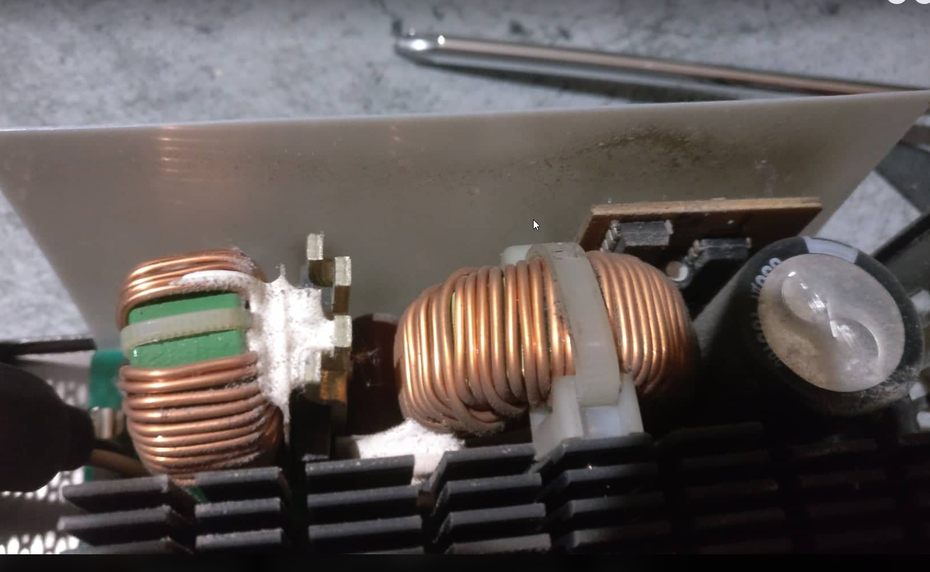

Ευχαριστώ όπως και να έχει. Βαζω μια φωτο και ρωτώ αν ξερει κανείς τί είναι αυτά τα άσπρα σαν κολλα πάνω στα πηνία (αν τα λέω σωστά). Το άνοιξα απο περιέργεια και το καθαρισα από σκόνες (δεν είχε τρελά πραγματα). -

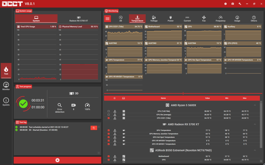

Aνεβάζω screeshot να δείτε ποιες θερμοκρασίες ανεβαίνουν. Στα παιχνίδια το 97αρί είναι 85 και οι άλλες gpu temps αναλογικά πιο κάτω, στο kcd το 97αρι ειναι μέχρι 90-92. To οcct την ανέβασε κι άλλο προφανώς. Απ ότι έχω διαβάσει είναι αναμενόμενες σε αυτες τις καρτες τέτοιες θερμοκρασίες, δεν μου αρέσει αλλά δεν ανησυχώ κιόλας! -
