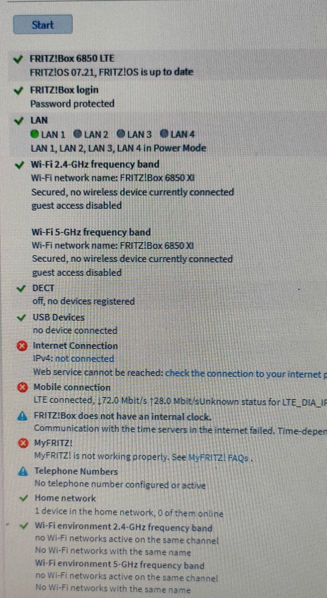

4 ώρες πριν, το μέλος poulinos έγραψε:
αν δεν παρει Ipv4 δεν εχεις συνδεθει.
τα fritz ισα που θα ελεγα οτι δεν ειναι δυσκολα στο σεταρισμα και ειναι user friendly. οπως σου ειπα σε οσα εχω δοκιμασει (3 νομιζω της fritz) δεν εβαλα καν ρυθμισεις.τα πηρε ολα μονο του.
οχι δεν θελει αρχειο.μεσα απο το μενου εχει επιλογη για επαναφορα ρυθμισεων.
μηπως το φερνει απο την cache το facebook.οχι δεν κοβει τιποτα απο Default
εμενα αυτο δειχνει οτι δεν εχεις ιντερνετ.
για να δει αν ειναι Dns υπαρχει και το απλο.
Ping 192.168.178.1 για να δουμε οτι απανταει το Router.
ping 194.219.227.2 για να δουμε αν απανταει Ip.
Ping www.insomnia.gr για να δουμε αν κανει resolve o dns.
το fritz εχει την δυνατοτητα αλλα οχι απο default να εκδιδεις σαν codes για να μπαινει καποιος στο ιντερνετ.οπως ηταν παλια με καρτες Internet για μια ωρα. αλλα δεν ειναι απο Default ενεργοποιημενο,
δες τι παιζει με cosmote.αν παιζει η cosmote μετα κατι γινεται με vodaphone. ειτε δεν παιρνει ip ειτε δεν παιρνει το apn.Και δομασε την καρτα vodafone σε κινητο και δες εκει τι apn εχει για το ιντερνετ για να βαλεις το ιδιο. μπορει για ενα παροχο να βρεις 2 apn που ειναι για διαφορετικες περιπτωσεις και αμα βαλεις το λαθος να μην σου παιξει,

51 λεπτά πριν, το μέλος minast έγραψε:
Είναι πιθανό να έχεις ενεργά parental controls?
Ρίξε μια ματιά εδώ για να το απενεργοποιήσεις (ή γύρνα το και σε εργοστασιακές ρυθμίσεις):
Restricting internet use with parental controls | FRITZ!Box 3490 | AVM International
EN.AVM.DE
You want to block internet access for individual devices or set up time budgets for access profiles? ✓ You can do that with the...Το Εχω γυρίσει, τουλάχιστον 4 φορές σε εργασιακή ρύθμιση.
Αυτό κάνω και αυτή τη στιγμή. Με τη διαφορά ότι θα δοκιμάσω με κάρτα cosmote μόλις ξεκινήσει
internet access is blocked.
the fritz!box is preventing internet access for one of the following reasons:
- The total online time permitted has been exhausted.- Internet access attempted outside the permitted online hours or
If you have a ticket to extend your online time for 45 minutes, you can redeem it here and surf for 45 minutes longer.Enter the ticket number. Each ticket number can be used only once.
Μία από τις εφαρμογές μου εμφάνισε το παραπάνω μήνυμα.
16 λεπτά πριν, το μέλος minast έγραψε:
Χμμ, μυρίζει DNS.
Έχεις κάποια επιλογή DNS server στις ρυθμίσεις δικτύου;
Εάν ναι, δοκίμασε να βάλεις κάποιο γνωστό αξιόπιστο DNS, πχ 1.1.1.1 ή 8.8.8.8.
Eάν δεν βρεις στο router, μπορείς να το βάλεις καρφωτά στo PC για δοκιμή.
Έβαλα 1.1.1.1 και 8.8.8.8
Τζίφος.
5 λεπτά πριν, το μέλος minast έγραψε:
Ομολογώ ότι δεν κατάλαβα... Το facebook είναι μία σελίδα στο διαδίκτυο. Δουλεύει αυτή αλλά όχι άλλες σελίδες;
Ή ανοίγουν όλες οι ιστοσελίδες αλλά δεν λειτουργεί κάποια άλλη υπηρεσία;
Το pc που έχει αποθηκευμένη μια σελίδα στο Facebook κάνει σύνδεση κανονικά, το κινητό μπορεί να συνδεθεί στην εφαρμογή του facebook και του youtube, ούτε το pc ούτε και το κινητό δεν μπορούν να κάνουν αναζήτηση στο διαδίκτυο με crome, opera... Σαν να έχει περιορισμό / κλείδωμα.
Κατάφερα να συνδεθώ.
Το "πρόβλημα" είναι ότι, δεν αφήνει καμία συσκευή να "βγει" στο διαδίκτυο, επιτρέπει όμως να ανοίξει η σελίδα του facebook π.χ. Οπότε με την απλή λογική που έχω νομίζω ότι έχει μία κάποια "ασφάλεια/περιορισμό" στην πρόσβαση προς τα έξω;
Λοιπόν είπα να κάτσω σήμερα με καθαρό μυαλό να το δω από την αρχή το θέμα.
Κατάλαβα καλά ή όχι; για να κάνω επαναφορά εργοστασιακων ρυθμίσεων πρέπει να κατεβάσω κάποιο αρχείο;
Μετα από το χθεσινό "σκάλισμα" δεν λειτουργεί ούτε με cosmote κάρτα.
2 φορές έφτασα στο σημείο να το στείλω από το παράθυρο αλλά είναι κρίμα. Από την άλλη, είναι κρίμα να βασανίζει ο κάθε ένας την ζωή του για να κάνει κάτι να λειτουργήσει.
Υπάρχει περίπτωση να βρω κάπου υποστήριξη ή να το στείλω στην αυλή τώρα που βρέχει, ώστε να μην υπάρχει τρόπος να απασχοληθώ ξανά μαζί του;

26 λεπτά πριν, το μέλος poulinos έγραψε:
αυτο ειναι το apn
Πολλές ρυθμίσεις για αρχάριο χρήστη...
Για λίγο είχα σύνδεση και μέσο κινητού και ενσύρματα με τον υπολογιστή.
Τώρα όχι!
Μπορεί να είναι εξαιρετικό εργαλείο στα κατάλληλα χέρια, ο συνδυασμός όμως αρχάριος και ρυθμίσεις vodafone (ακόμη και στο δικό της μηχανάκι θέλει ρυθμίσεις ενώ τα άλλα δίκτυα παίζουν αυτόματα) είναι πολύ κουραστικό. Απογοήτευση!
Μόλις τα παράτησα!

3 ώρες πριν, το μέλος poulinos έγραψε:
αν δνε παρει apn δεν θα παιξει ΠΟΤΕΕΕΕΕ.
Τι είναι το APN?????
8 ώρες πριν, το μέλος minast έγραψε:
Κανονικά δεν έχει κάποιο ιδιαίτερο θέμα με Vodafone.
Έχεις επιβεβαιώσει ότι η κάρτα είναι ενεργή; Το PIN είναι οκ? Τι APN έχεις βάλει;
Την δοκίμασες σε άλλη συσκευή;
Η κάρτα σε τηλέφωνο λειτουργεί.
Το PIN έχει αφαιρεθεί.
Το APN δε το κοίταξα καν.

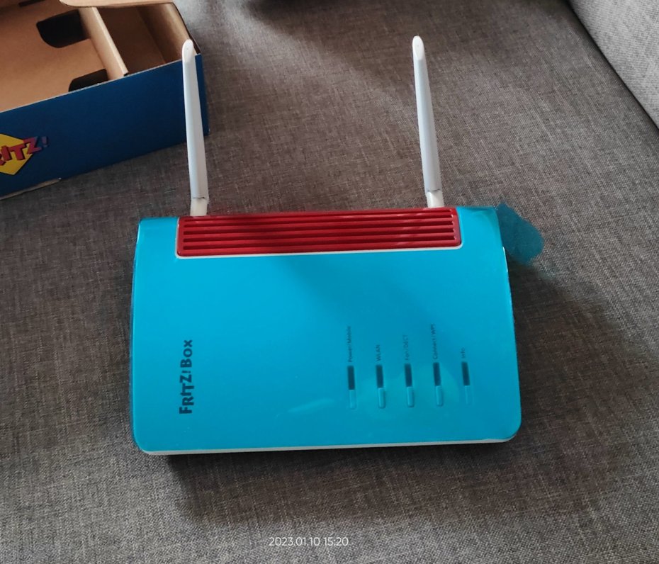

Η ΔΕΔΗΕ σήμερα μου έστειλε μια "μεγάλη βόλτα" την τηλεόραση και το ρουτερ της σταθερής, είπα να βάλω το fritzbox να κάψω κάτι GB που έχω σε ένα cu και δεν ήθελε να δουλέψει...
Που θα βρω έναν οδηγό για να το κάνω να δουλέψει;
Ευχαριστώ!
