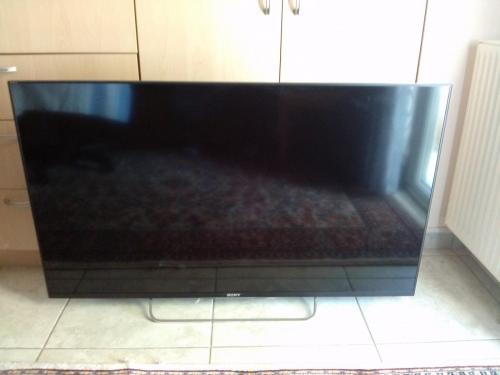

Νομιζω οτι εχεις μεγαλο θεματακι οσον αφορα το bleeding στην συγκεκριμενη οθονη. Φυσικα και ζητας αντικατασταση εαν εισαι μεσα στις 7 ημερες απο την αγορα σου. Εγω σε μια 50" τηλεοραση και εχω bleeding μονο κατω και δεν με ενοχλει αλλα στην δικια σου πιστευω το προβλημα ειναι σοβαρο.
