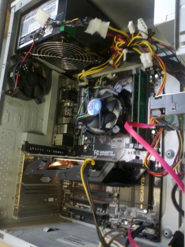

    Θα αλλαξω την παστα συντομα τοτε για να προλαβω τα χειροτερα! Το cooler δε χρειαζεται αλλαγη εφοσων μου ελλατωνει τοσο πολυ τις θερμοκρασιες σε μικρο χρονικο διαστημα! Αλλαζω συντομα παστα και βλεπουμε πως παει! Πανω κατω ειναι ιδιες οι θερμοκρασιες και με ανοιχτο κουτι! Το airflow δε νομιζω να ειναι η αιτια για ολο αυτο...Τα υπολοιπα δουλευουν σε καλες θερμοκρασιες! Το τροφοδοτικο θα το αλλαξω το ειχα βαλει σκοπο! Το εχω και αυτο πολλα χρονια και δε θελω να μ μεινει στα χερια και αυτο! Τα curves ποια ειναι το προγραμμα που μ δειξατε?? Τα ανεμιστηρακια δουλευουν ναι αλλα δε ξερω κατα ποσο μ κανουν δουλεια! Οπως ειπα και πανω θα το αλλαζω το συντομοτερο δυνατον το ειχα ηδη μεσα στο προγραμμα! Αλλη μια ερωτηση θελω να κανω! 24Volt ανεμιστηρακι σηκωνει ο υπολογιστης ή χρειαζετε κατι αλλο για να μη δημιουργησω προβλημα το λεω! 12Volt ξερω σιγουρα οτι ειναι τα δικα μου αλλα εχω και ενα αλλο 24αρι...

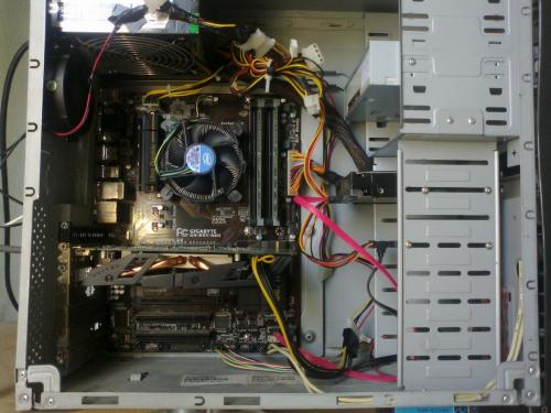

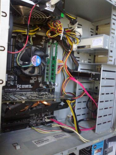

    Εχω 2 ανεμιστηρες εναν πανω αριστερα ετσι οπως βλεπω το κουτι και ενα κατω δεξια! ειναι 12Volt 0.12A Το κουτι ειναι αθλιο πολυ παλιο...παιζει να ειναι και απο το 2002 O επεξεργαστης δε ξεπερνα τους 50-52 βαθμους οταν παιζω ποτε! Αν αλλαξω την ρυθμιση απο το προγραμμα που μου εδωσες να ξεκιναει νωριτερα ο ανεμιστηρας θα δω διαφορα ετσι? Εδω ειναι και οι φωτογραφιες! Αργησα να απαντησω προσπαθουσα να βρω πως τις ανεβαζω! EDIT: Εδω ειναι η normal κατασταση με ιντερνετ 2 σελιδες και windows media player! http://prntscr.com/7denrh και κατι τελευταιο για τη normal κατασταση http://prntscr.com/7deohi
