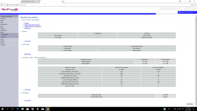

    Λοιπόν τους πήρα το μεσημέρι ένα τηλέφωνο,τους εξήγησα ότι είπαμε εδώ,μου άλλαξε ένα προφιλ και του ανθρώπου του έκανε εντύπωση γιατί τόσο χαμηλά,μου λέει στο χάρτη που είδε ότι έχει καλά καλώδια εδώ,και το καλώδιο είναι ευθεία μέχρι το αστικό κέντρο και η γραμμή είναι σταθερή θα έπρεπε τουλάχιστον να βαράω 15αρα. Τέλος πάντων μου άλλαξε προφίλ και και τώρα συγχρονίζει στα 15,7,μπορούσε να μου βάλει και γεμάτη 16αρα άλλα για να μην αρχίσουν τα disconnects και τα όργανα το αφήνουμε σε 15,7 και αφήνει ανοιχτή τη βλάβη και μου είπε να το παρακολουθήσω αν κάνει νούμερα(αποσυνδέσεις,μπουκώματα,θόρυβο στο τηλέφωνο κτλπ). Όσον αφορά για το ρουτερ,μου είπε προς το παρών να το αφήσουμε εφόσον ακόμα δεν υπάρχει κάποιο θέμα. Παραθέτω και ένα screenshot με τον νέο συγχρονισμό,να αναφέρω επίσης ότι ανέβηκε αρκετά ο θόρυβος στο DOWNSTREAM στο NOISE MARGIN & ATTENUATION αντίστοιχα,μου είπε να ρίχνω και ματιές σε αυτό. Δεν πείραξα κάτι χειροκίνητα για ADSL2+ που μου είπες προς το παρών.
