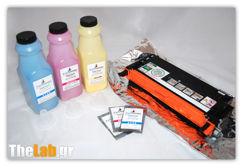

    Συμβατό τόνερ για Xerox 6180

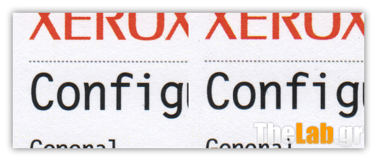

    To συμβατό μελάνι που μας ήρθε, ήταν έτοιμο cartridge και απλά το τοποθετήσαμε σε έναν εκτυπωτή Xerox 6180 το οποίο είχαμε διαθέσιμο και δοκιμάσαμε. Τα αποτελέσματα των εκτυπώσεων με το κανονικό μελάνι και με το συμβατό της farbtoner τα βλέπετε παρακάτω. Η ποιότητα είναι εφάμιλλη του αυθεντικού και γενικότερα μείναμε ικανοποιημένοι από την απόδοση του ανταλλακτικού του οποίου λάβαμε.
    Δοκιμαστικές σελίδες με το αυθεντικό (αριστερά) και το συμβατό (δεξιά)

    Οσον αφορά τα πράγματα για τον HP3000 "δυσκολεύουν" κάπως. Δεν έχουμε σε αυτή τη περίπτωση έτοιμο το cartridge, αλλά τα εξής σύνεργα:
    - Μπουκάλια με τη πούδρα εκτύπωσης
    - Χωνάκια για την εισαγωγή της πούδρας στο cartridge
    - Chip για την επανεκκίνηση των διαθέσιμων εκτυπώσεων από το cartridge το οποίο χρησιμοποιήσαμε

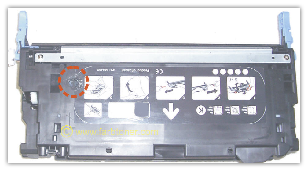

    Για να μπορέσουμε να γεμίσουμε το άδειο cartridge το οποίο έχουμε πρέπει να κάνουμε τα ακόλουθα:

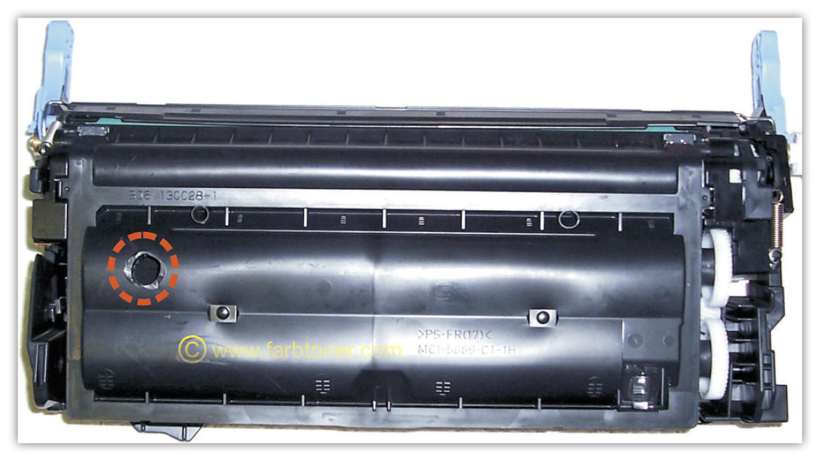

    Τρυπάμε το cartridge και αδειάζουμε με προσοχή το περιεχόμενο του. Αυτό το βήμα γίνεται για να μην έχουμε ανάμειξη δύο διαφορετικών τύπων πούδρας εκτύπωσης, πράγμα το οποίο γενικότερα πρέπει να αποφεύγεται. Σε επόμενο ξαναγέμισμα των μελανιών δεν θα είναι απαραίτητο, μιας και η πούδρα εκτύπωσης θα είναι η ίδια.

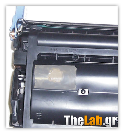

    Στη συνέχεια κλείνουμε τη τρύπα που ανοίξαμε και γυρνάμε ανάποδα το cartridge και τρυπάμε πάλι και με τη βοήθεια του χωνιού του οποίου μας παρέχεται, ξεκινάμε και γεμίζουμε το cartridge με τη πούδρα εκτύπωσης.

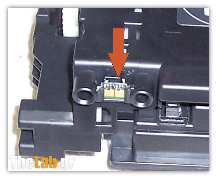

    Κλείνουμε την τρύπα πάλι και προχωρούμε στην αντικατάσταση του chip με αυτό που μας παρέχεται με την πούδρα εκτύπωσης. Πλέον είμαστε έτοιμοι και έχουμε ένα cartridge έτοιμο για λειτουργία!

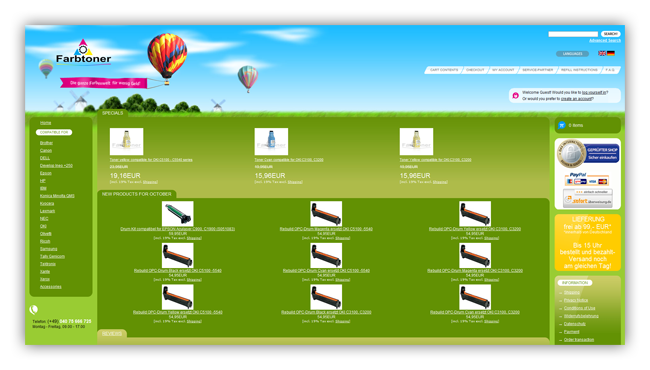

    Η παραγγελία των προϊόντων της Farbtoner, μπορεί να γίνει μέσω του δικτυακού της τόπου www.farbtoner.com. Η διαδικασία αγοράς - σύμφωνα με ενημέρωση από την εταιρία - δε διαφέρει από όσες κατά κανόνα χρησιμοποιούνται στην πλειοψηφία των ηλεκτρονικών καταστημάτων, ενώ όσον αφορά την ασφάλεια των συναλλαγών, αυτές εγγυόνται από την εταιρία Verein sicherer und seriöser Internetshopbetreiber e.V..
