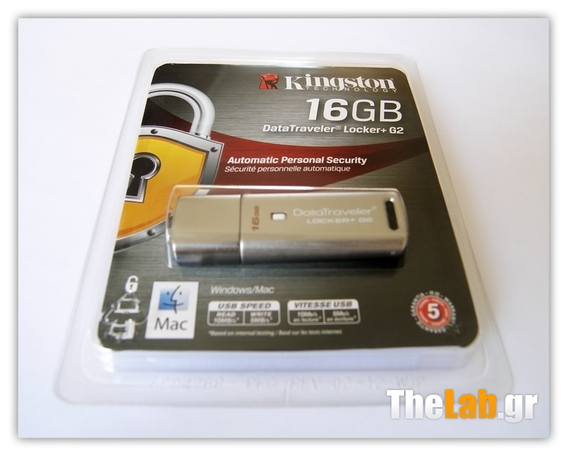

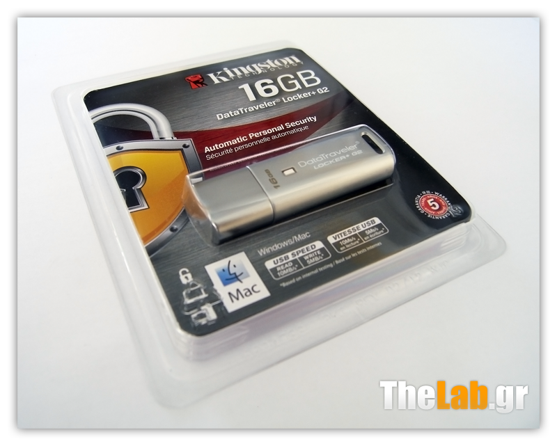

    Η συσκευσία του DT Locker+ είναι κατασκευασμένη από διάφανο πλαστικό. Ένα μεγάλο λουκέτο υπάρχει σχεδιασμένο πάνω της, προϊδεάζοντας τον υποψήφιο αγοραστή ότι δεν πρόκειται για ένα απλό usb flash drive.
    1.case.png?m=1344800412
    Κατά τα άλλα, η συσκευασία είναι η κλασσική που χρησιμοποιεί η Kingston και το drive φαίνεται ξεκάθαρα μέσα σε αυτήν.

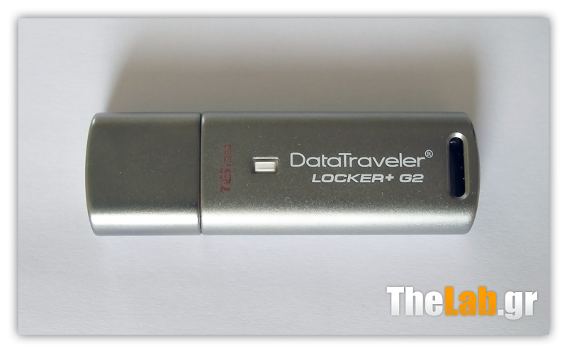

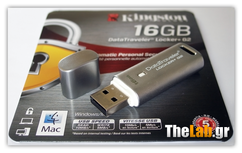

    Εμφανισιακά, το DT Locker+ είναι λιτό και σοβαρό. Στην μια πλευρά του είναι γραμμένο το όνομα του μοντέλου και η χωρητικότητά του, ενώ το μικρό λευκό παραλληλόγραμμο που διακρίνεται, αποτελεί το led λειτουργίας του drive.
    3.png?m=1344800424

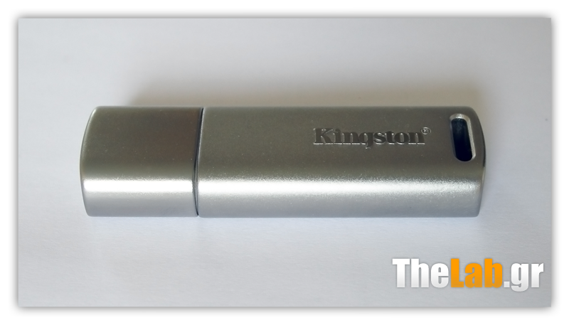

    Ενώ στην άλλη πλευρά του, το όνομα της Kingston είναι ανάγλυφο πάνω στο υψηλής ποιότητας μεταλλικό σασί του drive. Στο πίσω μέρος του υπάρχει θέση για κορδόνι (περιέχεται), κάτι που διευκολύνει όσους έχουν συνηθίσει να κουβαλούν το flash drive τους στα κλειδιά τους.
    4.png?m=1344800428

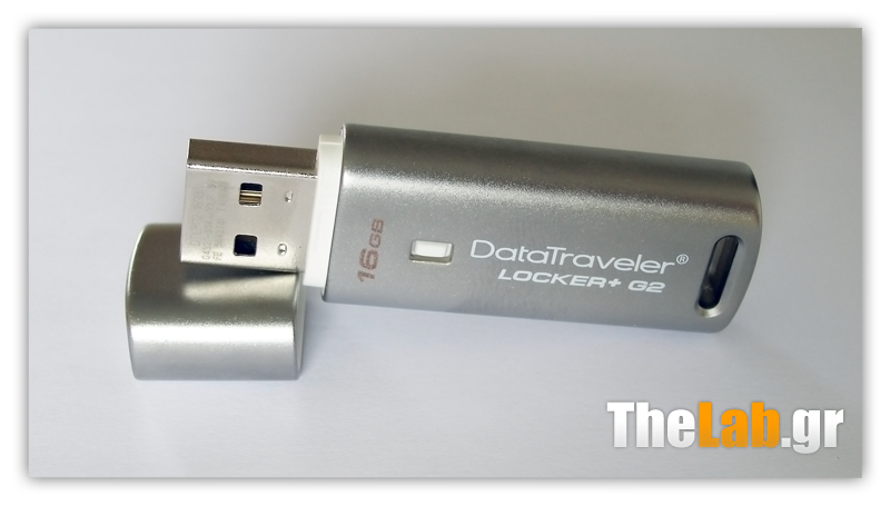

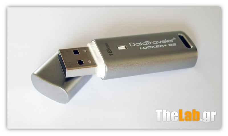

    Αφαιρώντας το μεταλλικό καπάκι, εμφανίζεται η θύρα USB, η οποία δυστυχώς δεν είναι μπλε. Η αλήθεια είναι ότι έχουμε αρχίσει και κακομαθαίνουμε με τα USB 3.0 flash drives, όμως δεν πρέπει να ξεχνάμε, ότι ο λόγος ύπαρξης του συγκεκριμένου drive δεν είναι η ταχύτητα, αλλά η ασφάλεια.
    5.png?m=1344800434
    Συνολικά μπορούμε να πούμε ότι το DT Locker+ είναι μικρό, στιβαρό και όμορφο. Πιστεύουμε ότι το στυλ του είναι ακριβώς αυτό που χρειάζεται ο υποψήφιος αγοραστής του, που πιθανώς θα είναι κάποιος επαγγελματίας.
    6.png?m=1344800439

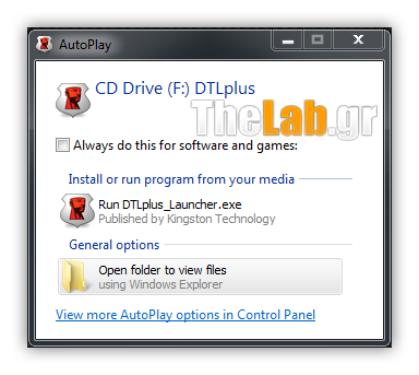

    Όταν λοιπόν συνδέσουμε το DT Locker+ σε μία θύρα, εμφανίζεται το κλασσικό παράθυρο αυτόματης εκτέλεσης.
    1.autorun.png?m=1344804065

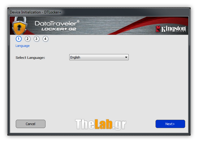

    Επιλέγοντας λοιπόν την εκτέλεση του προεγκατεστημένου launcher της Kingston για πρώτη φορά, εμφανίζεται το ακόλουθο παράθυρο. Πρόκειται για μία διαδικασία τεσσάρων βημάτων που γίνονται την πρώτη φορά που θα χρησιμοποιήσουμε το flash drive μας. Στο πρώτο βήμα, καλούμαστε να επιλέξουμε γλώσσα.
    2.language.png?m=1344804070

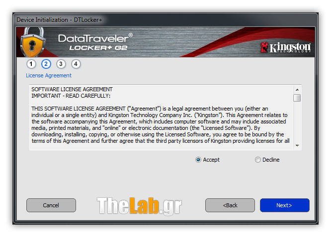

    Στη συνέχεια εμφανίζεται το γνωστό licence agreement, το οποίο πρέπει να αποδεχτούμε.
    3.licence.png?m=1344804073

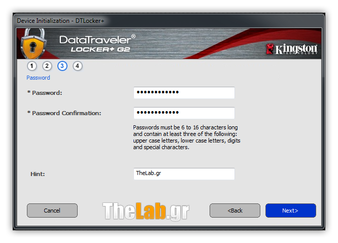

    Περνώντας στο βήμα που σχετίζεται άμεσα με τον τομέα ασφάλεια του drive, καλούμαστε να επιλέξουμε κωδικό πρόσβασης ο οποίος θα χρησιμοποιηθεί για να αποκτήσουμε πρόσβαση στα δεδομένα μας.
    4.password.png?m=1344804076

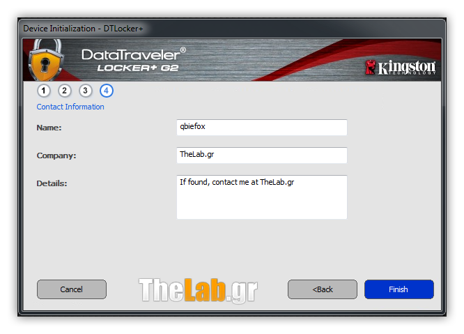

    Τέλος μας δίνεται η δυνατότητα να προσθέσουμε ηλεκτρονική ταυτότητα στο drive μας, συμπληρώνοντας τα προσωπικά στοιχεία μας καθώς και ένα μικρό κειμενάκι.
    5.contact.png?m=1344804079

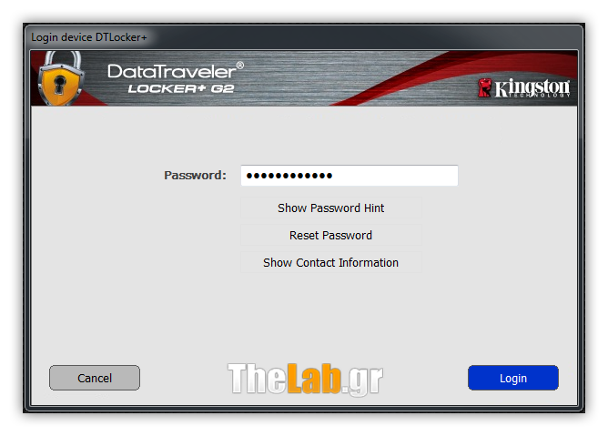

    Η προηγούμενη διαδικασία γίνεται μόνο την πρώτη φορά που χρησιμοποιούμε το DT Locker+. Άπαξ και το αρχικοποιήσουμε το drive, η εικόνα που βλέπουμε όταν το εισάγουμε, είναι μία κλασσικό μενού εισαγωγής κωδικού.
    7.login.png?m=1344804086

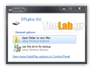

    Αφού εισάγουμε σωστά τον κωδικό, τότε το drive μας γίνεται mount και μας δίνεται πρόσβαση στα αρχεία μας. Από εδώ και πέρα, η χρήση του DT Locker+ δεν διαφέρει σε τίποτε από ένα συνηθισμένο flash drive.
    9.mount.png?m=1344804092

    Υπό φυσιολογικές συνθήκες, η πρώτη εικόνα που αντικρίζει κάποιος όταν συνδέσει το DT Locker+ σε μία θύρα USB, είναι το μενού εισαγωγής κωδικού. Τι γίνεται όμως αν δεν θυμόμαστε τον κωδικό πρόσβασης; Ή καλύτερα τι γίνεται αν κάποιος άλλος προσπαθήσει να αποκτήσει πρόσβαση στα δεδομένα μας;

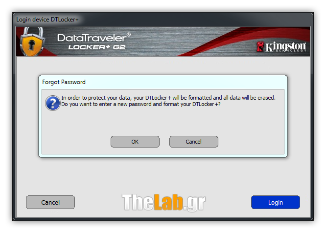

    Το πρώτο πράγμα που θα προσπαθήσει να κάνει κάποιος που δεν ξέρει τον κωδικό πρόσβασης, είναι να κάνει reset τον κωδικό. Σε αυτή την περίπτωση θα έρθει αντιμέτωπος με την επόμενη εικόνα. Πριν δοθεί η δυνατότητα αλλαγής κωδικού, το DT Locker+ κάνει format στα δεδομένα μας, για να αποφευχθεί μη εξουσιοδοτημένη πρόσβαση.
    8.resetpass.png?m=1344804090

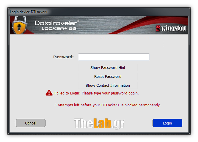

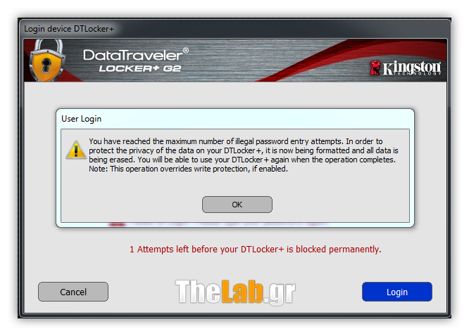

    Τι γίνεται όμως όταν κάποιος εισάγει λάθος κωδικό? Ο χρήστης έχει 10 προσπάθειες για να εισάγει σωστά τον κωδικό πρόσβασης. Αφού χρησιμοποιήσει τις 7 πρώτες, το drive τον ενημερώνει για τις εναπομείναντες προσπάθειες.
    10.wrongpass.png?m=1344804095

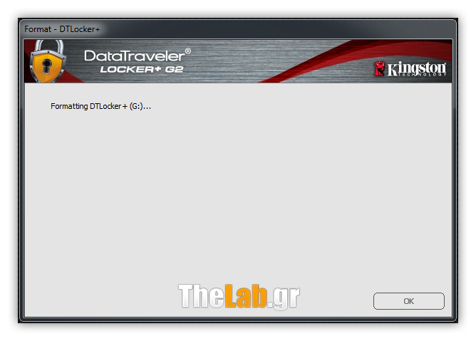

    Αν εξαντληθούν οι 10 προσπάθειες εισαγωγής κωδικού, το DT Locker+ με σκοπό την προστασία των δεδομένων μας, διαμορφώνει τα δεδομένα μας.
    11.wrongpass.png?m=1344804098

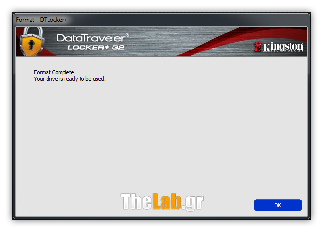

    Το drive κάνει format και τα δεδομένα που είχε χάνονται οριστικά. Όταν τα δεδομένα μας δεν θέλουμε να πέσουν σε λάθος χέρια, η λύση αυτή είναι μονόδρομος.
    12.format.png?m=1344804101
    Να διευκρινίσουμε ότι ο αριθμός των ανεπιτυχών προσπαθειών εισαγωγής κωδικού αποθηκεύεται στο flash drive και έτσι οποιαδήποτε προσπάθεια να βγάλουμε και να ξαναβάλουμε το drive, είτε να το μεταφέρουμε σε κάποιον άλλον υπολογιστή, δεν επηρεάζουν την λειτουργία, κρατώντας ασφαλή τα δεδομένα μας.
