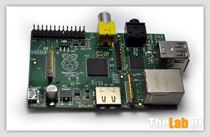

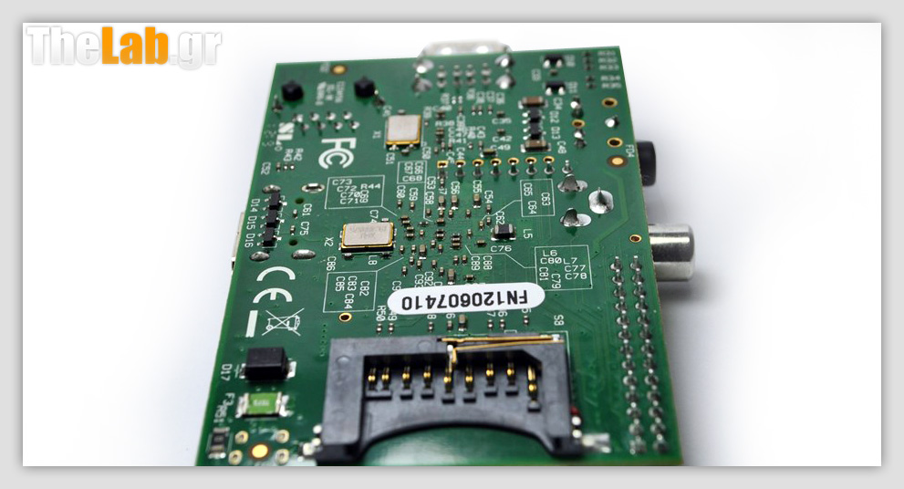

    To Raspberry Pi ήρθε στα χέρια μας 4 μήνες αφότου είχαμε δώσει παραγγελία στην εταιρία Farnell element14. Έφτασε, ευτυχώς, καλά συσκευασμένο και δεν παρουσίαζε κάποιο πρόβλημα.
    Οι διαστάσεις του είναι 85.60mm x 53.98mm x 17mm, ενώ λόγω της θύρας υποδοχής της κάρτας SD, η κάρτα προεξέχει ελάχιστα από την μία μεριά όταν είναι μέσα.
    DSC_0004.jpg?m=1344119347
    Η εμπρόσθια όψη του Raspberry Pi
    DSC_0032.jpg?m=1344119368
    Το πίσω μέρος του Raspberry Pi, όπου φαίνεται και η υποδοχή της κάρτας SD

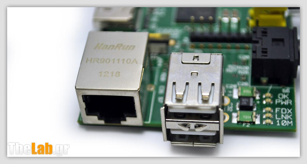

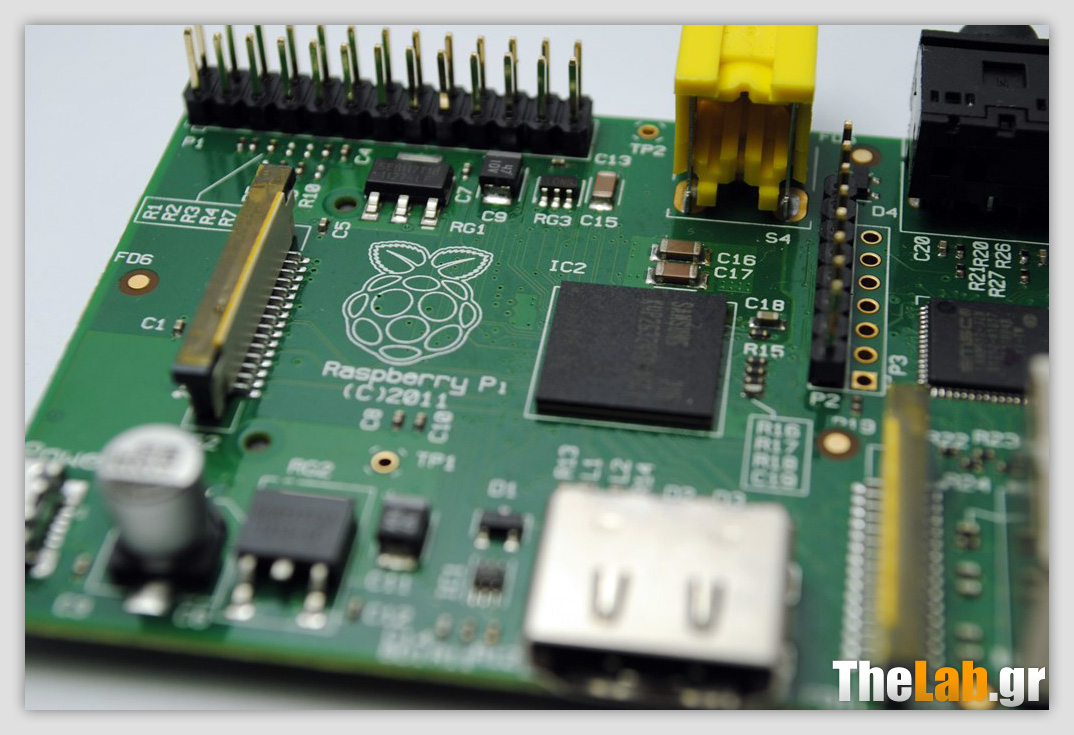

    Εκτός από τις γνωστές θύρες USB, δικτύου και HDMI, το Raspberry Pi προσφέρει και χαμηλού επιπέδου διεπαφές (low level interfaces), οι οποίοες σκοπό έχουν να προσφέρουν σύνδεση με ολοκληρωμένα κυκλώματα (chip) και μονάδες υποσυστημάτων (subsystem modules). Αυτά τα GPIO (General Purpose I/O - Είσοδοι / Έξοδοι Γενικών Καθηκόντων) δίνουν σήμα στα 2x13 pins τα οποία συμπεριλαμβάνουν SPI, I2C, serial UART, 3V3 και 5V τάση. Αυτές οι διεπαφές δεν είναι plug and play αλλά θέλουν προσοχή για την αποφυγή λάθος τοποθέτησης καλωδίων σε αυτές. Υπάρχουν και θύρες οι οποίες δεν έχουν ενεργοποιηθεί από λογισμικό, όπως οι υποδοχές εύκαμπτου καλωδίου με CSI (Camera Serial Interface - Σειριακή διεπαφή Κάμερας), DSI (Display Serial Interface - Σειριακή Διεπαφή Προβολής) και σειριακή σύνδεση μέσα στο σύνδεσμο HDMI ο οποίος καλείται CEC (Consumer Electronics Control - Έλεγχος ηλεκτρονικών ευρείας κατανάλωσης). Περισσότερα μπορείτε να διαβάσετε εδώ.
    DSC_0005.jpg?m=1344119353
    Λεπτομέρεια του Raspberry Pi όπου φαίνονται οι θύρες USB 2.0 και η θύρα δικτύου
    DSC_0035.jpg?m=1344119372
    Εδώ βλέπουμε τον Broadcom BCM2835 και τις θύρες επέκτασης που διαθέτει το Raspberry Pi

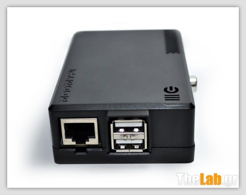

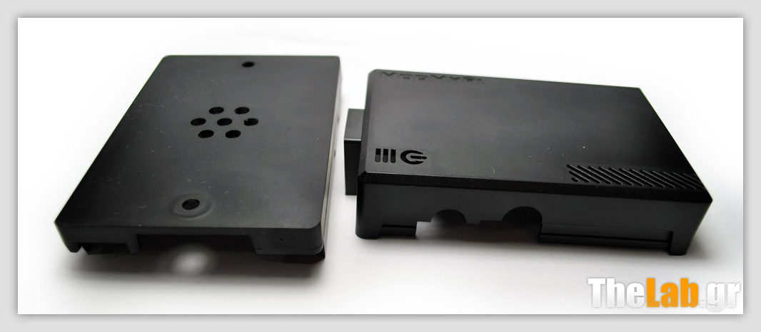

    Βέβαια, το Raspberry Pi έρχεται στα χέρια σας τελείως γυμνό, οπότε αν σας ενδιαφέρει η μακροημέρευσή του, καλό είναι να σκεφτείτε την αγορά μιας θήκης η οποία θα μπορέσει να στεγάσει επαρκώς το Raspberry Pi σας. Μαζί με την παραγγελία του Raspberry Pi, έγινε και παραγγελία θήκης από το modmypi, μια από τις πρώτες υλοποιήσεις θήκης που βγήκαν στην αγορά κατά την παρουσίαση του Raspberry Pi. Παρακάτω θα δείτε την θήκη και πως "δένει" αυτή με το Raspberry Pi.
    DSC_0010.jpg?m=1344119360
    Η θήκη από το modmypi

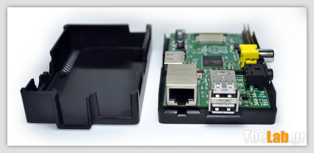

    DSC_0029.jpg?m=1344119364
    H θήκη ανοιγμένη με το Rasperry Pi τοποθετημένο μέσα. Η τοποθέτηση είναι πάρα πολύ εύκολη
    DSC_0024.jpg?m=1344119362
    Η θήκη κλειστή, έτοιμη για λειτουργία

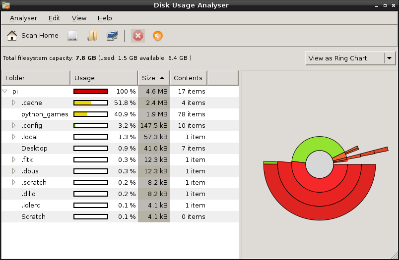

    Ανάλυση χρήσης δίσκου στο Raspbian “wheezy”
    Από ότι βλέπετε και εσείς, ακόμα και μια SD μεγέθους 2 gb θα μπορούσε κάλλιστα να φιλοξενήσει το Raspbian “wheezy” και να καταστήσει το Raspberry Pi σας λειτουργικό.

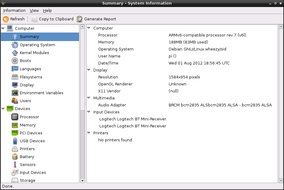

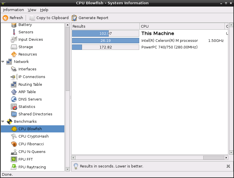

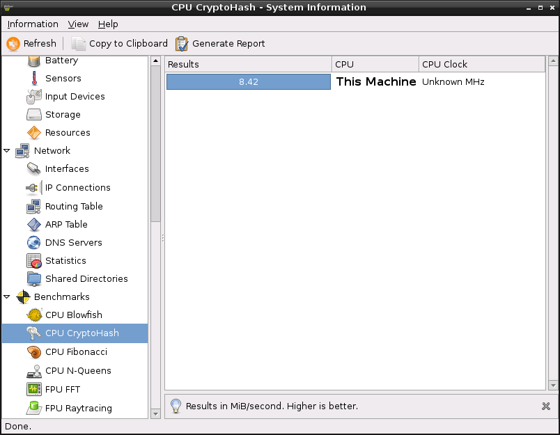

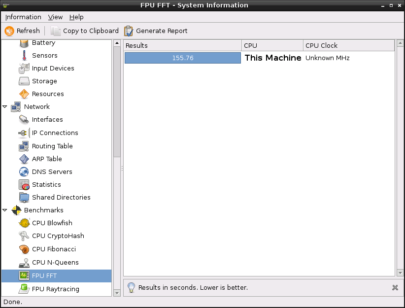

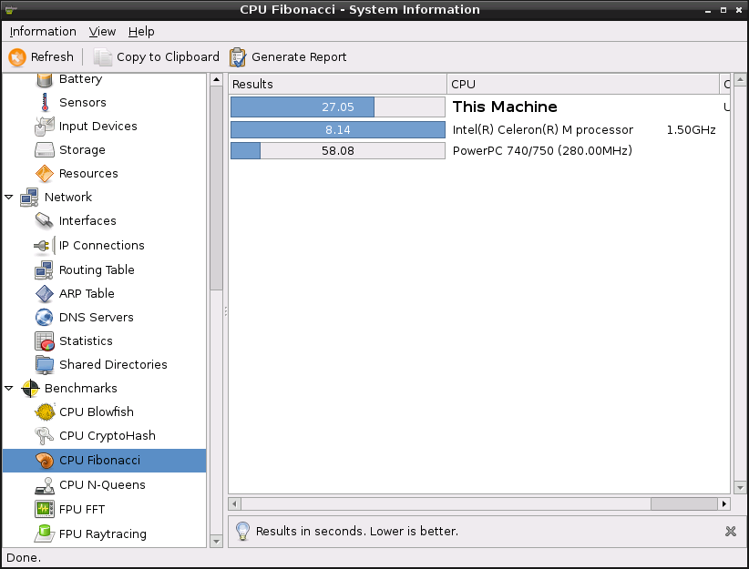

    Στη συνέχεια, κατεβάσαμε το πρόγραμμα Hardinfo το οποίο εκτός από πληροφορίες για το υλικό, παρέχει και κάποιες βασικές μετρήσεις για αυτό τις οποίες θα δείτε και παρακάτω. Αρχικά, μια συνοπτική εικόνα του υλικού του οποίου έχουμε μπροστά μας:
    Δημοσίευση Εικόνας
    Πληροφορίες συστήματος για το Raspberry Pi

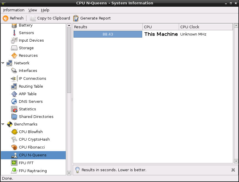

    Και στη συνέχεια, έχουμε διαδοχικά τις εξής μετρήσεις:
    Δημοσίευση Εικόνας
    CPU Blowfish
    Δημοσίευση Εικόνας
    CPU CryptoHash
    Δημοσίευση Εικόνας
    CPU Fibonacci
    Δημοσίευση Εικόνας
    CPU N-Queens

    FPU FFT

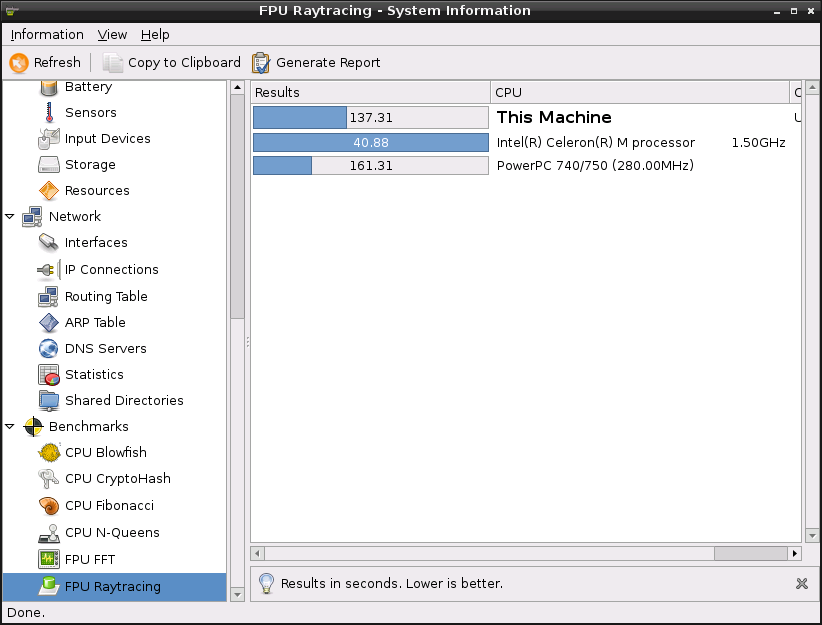

    Δημοσίευση Εικόνας
    FPU Raytracing
