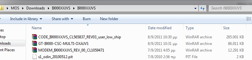

karmen1983 και apotsi ευχαριστώ για τις απαντήσεις! Ποιο από τα 2 όμως είναι καλύτερο να ακολουθήσω? Δεν υπάρχει κάποιο που να μην χάνεται η εγγύηση? Μου φάνηκε λίγο πιο περίπλοκο το δικό σου carmen1983! Το δικό σου apotsi φαίνεται λίγο πιο εύκολο για μένα..! Δηλαδή με λίγα λόγια απλά πρέπει να ανοίξω το odin όταν πάει το κινητό σε download mode και να περάσω πχ το I9000XXJVS μέσω του odin (αφού αποσυμπιέσω τα αρχεία) ? Η θα χρειαστεί να περάσω και άλλα αρχεία για να δουλέψει το κινητό όπως πριν με όλα τα προγράμματα του?
Ακριβώς, βάζεις το κινητό σε download mode, το συνδέεις πρέπει να περαστούν οι drivers και λογικά μια επανεκκίνηση θα είναι αναγκαία....μετά θα το δει το odin και βάζοντας τα πεδία που πρέπει, phone, code, csc......και ξεκινάς την διαδικασία, αυτό είναι όλο.....
Οπότε μπαίνει σε download mode ενώ έχω ανοιχτό το odin? Και μετά ανοίγω τα 5 αρχεία που χρειάζεται:
PIT,BOOTLOADER,PDA,PHONE και CSC και μετά απλά πατάω start?και όταν τελειώσει θα κάνει επανεκκίνηση?
Και μετά τελείωσε η πρέπει να κάνω και κάτι άλλο?
Δεν χρησιμοποιείς το bootloader καθόλου, μόνο το .pit με το repartition ξεμπαρκαρισμένο και μόνο τα pda, phone, csc !
edit: code -> PDA, modem -> Phone και CSC -> CSC.
Ξεμπαρκαρισμένο εννοείς?
