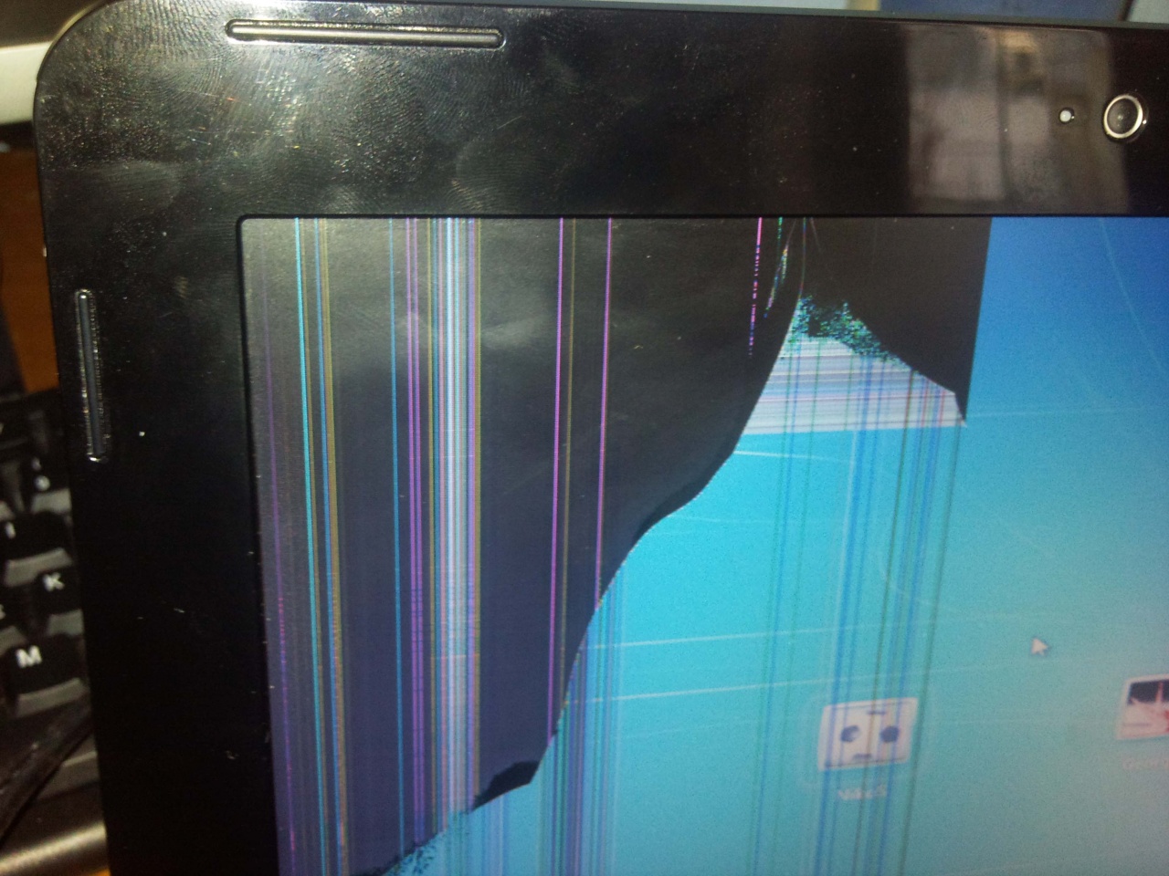

Εχω ένα netbook της ΗΡ το οποιο παρουσιασε προβλημα στην οθονη όπως φαινεται στην φωτογραφια. Εκ πρωτης οψεως φαίνεται ότι εσπασε η οθονη όμως δεν εχει σημαδια από χτυπημα ή καποια γρατσουνια. Ο γιος μου ο οποιος και το χρησιμοποιοει δεν γνωριζει πως εγινε αυτό, ουτε του επεσε ουτε το χτυπησε. Το θεμα είναι αν θα το δεχτουν στην αντιπροσωπία της ΗΡ για επισκευη στα πλαισια της εγγυησης ή όχι.
Εάν δεν το δεχτουν μηπως πληρωσω ακριβα την επισκευη; Τι με συμφερει να κανω;
Τα φωτα σας παρακαλω.
Τέτοιου είδους ζημιά προκαλείται μόνο από πτώση ή παρόμοια ενέργεια. Αν δεν έχει εξωτερικά σημάδια το σασί είσαι τυχερός, γιατί μπορεί να περάσει ευκολότερα στην εγγύηση.
Αν δεν περάσει πας για panel από ebay + έμπειρο τεχνικό που θα κάνει την αλλαγή στο πανελ. Δουλειά μερικών ωρών είναι. Ποιο μοντέλο είναι ακριβώς;
το συγκεκριμένο πρόβλημα είναι είτε χτύπημα είτε πίεση (ακόμα και μέσα σε μια σχολική τσάντα με βιβλία π.χ.)

Το θεμα ειναι εαν το καλυπτει η εγγυηση η οποια ληγει στης 23 Δεκεμβριου 2011, γυρω στα 50 ευρω κοστιζει το πανελ απο ebay.
δε νομίζω οτι σε καλύπτει....μπορείς να ρίξεις ένα τηλεφωνάκι και να ρωτήσεις αλλά κατά 99.9% η απάντηση θα είναι αρνητική.

Τελικα τζιφος, δεν καλυπτει η εγγυηση την ζημια οποτε η μονη λυση ειναι αγορα απο ebay και να το φτιαξω μονος μου
μιας και ζουμε σε καιρους χαλεπους και περιοδο ισχνων αγελαδων.
Το μονο που με προβληματιζει ειναι εαν το πανελ που θα παρω θα ταιριαζει ακριβως.

βγάλε το χαλασμένο και δες το στικεράκι στο πίσω μέρος....θα μοιάζει κάπως έτσι
παραγγέλνεις το ίδιο και δεν ανησυχείς για τίποτα :)
