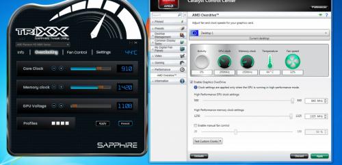

εχω ενα προβλημα με τον catalyst απο εχθες!
εκανα την 6950-6970 οπως ολοι ξερουμε!
εκει που ειναι ολα καλα πηγα να της κανω κι αλλο o/c,
κατεβαζω το trixx την ανεβαζω λιγο ακομα,ανεβαζω και τα βολτς λιγο απο 1.00 σε 1.08 και
ολα καλα μεχρι εδω..
μετα διαβαζω οτι στον catalyst εχει μια επιλογη στο overdrive για power control!
ελα ομως που εμενα δεν την εχει!
catalyst 11.12 latest,απεγκαταση πληρως και παλι απο την αρχη,τιποτα.
δεν ξερω τι αλλο να κανω για να δω αυτη την επιλογη!
σας παρακαλω τα φωτα σας!

τωρα δεν εχω το powertune για να χρονισω ψηλα.
εχω to trixx στο voltage οταν την παω 910/1450 το βαζω 1106.ειναι πολυ η πολυ λιγο?
