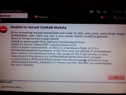

ο εξωτερικος μου δισκος γεματο φωτογραφιες , εκει που δουλευε καλα στο λαπτοπι τον μαζευω , ταξιδευω και τωρα που παω να το συνδεσω στο λαπτοπ μου μου λεει οτι πρεπει να κανω φορματ τον δισκο.
ΠΟΛΥ σημαντικα αρχεια.πεστε μου τι να κανω..Πως να το διορθωσω να εχω access..
μονο με recovery? και οτι σωσω ;
κατι αλλο για να φτιαξω το MBR και να μπει ; (η μλκιες λεω ;)
παιδια πραγματικα ζηταω την βοηθεια σας..
2,5" usb a-data

Δοκιμαζω το προγραμμα του Dellman αλλα επειδη βλεπω πως ειναι ΠΟΛΥ αργο και ψιλο εχω θολωσει , θα δοκιμασω το ubuntu live cd
Όπως το βλέπω είναι πρόβλημα στο NTFS, άρα μηχανικά ο δίσκος πρέπει να είναι οκ. Δες προγράμματα για NTFS Fix.
στο computer management παντως τον δισκο τον διχνει σαν RAW στην καρτελα file system.
ενω τα αλλα ολα NTFS
scandisk μεσα απο windows δε μπορω να μπω γτ μου λεει οτι δεν εχω προσβαση
παιδια εβαλα το getdataback
βρισκει τον δισκο
και προσπαθω να κανω backup οτι εχω σε αλλους δισκους (απο οτι φαινεται τα κανει ολα)
και μετα του τραβαω ενα φορματ του εξωτερικου και τα ξαναπερναω μεσα..

απο οτι φαινεται τα αρχεια παιζουν ολα σωστα και τα .NEF και τα .jpg οπως και τα βιντεος
δεν ηταν τοσο προβλημα του δισκου τελικα(δλδ μηχανικα) αλλα πρεπει να γ@μηθηκε το partition.
εσωσα ολα τα αρχεια με επιτυχια.
