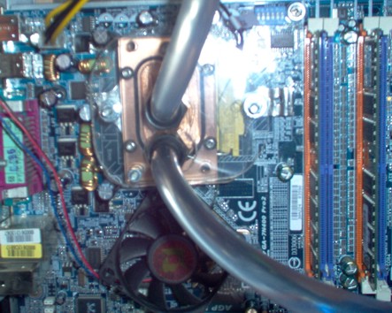

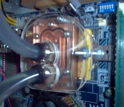

taramas Posted July 23, 2004 Author #2 Posted July 23, 2004 Και μια φοτο με την πατεντα πλεξι για να μπει το μπλοκ σε mobo χωρις τις ρημαδες τρυπες
eleven Posted July 23, 2004 #3 Posted July 23, 2004 Mεγειές Με ενδιαφερει η πατεντα(ες) που εκανες και ο τροπος στερεωσης Οτι φωτο υπαρχει ειναι ευπροσδεκτη Ελπιζω να εισαι ευχαριστημενος αν και αργησε λιγο :Η δοκιμή σου εινα και μια απάντηση στο ερώτημα που έκανε o ea6gka για το θεμα της σημασιας του μπλόκ Τελικά φαίνεται οτι μια αντιγραφή ενος καλού προιόντος δεν αρκεί........ Υ.γ Τα εύσημα μου για το κουτί σου ,την υπομονή σου και την επιμονή σου Κακώς το πέταξες επρεπε να το δοκιμάσεις
taramas Posted July 23, 2004 Author #4 Posted July 23, 2004 Μιχαλη, η πατεντα στο δικο σου για παραδειγμα εχει ....... α) παιρνω ενα φυλλο αλουμινιου σχετικα σκληρο και κοβω 2 κομματια για τα αυτια που θα πιασουν πανω στις μυτες, στο κατω μερος τους ανοιγω τις 3 απαραιτητες τρυπες και τροχιζω μεχρι να εφαρμοζουν στις μυτες του mobo, μετα λυγιζω το πανω μερος των κομματιων μεχρι να γινουν Γ αλλα οχι 90 μοιρες γιατι αν φτασει το λυγισμα τοσο κλωτσανε και ξεκουμπωνουν. Στην γωνια του Γ ανοιγω μια τρυπα για να περασει βιδα απο κατω προς τα πανω και σφιγγω και ενα παξιμαδι με ροδελλα για να κραταει κοντρα. β) γτιαχνω ενα κομματι πλεξι (η 2 κομματια το ενα πανω στο αλλο) παχους 8 χιλιοστα για να μην λυγιζει, ανοιγω τρυπες για να παιρνανε οι σωληνες και μετα τρυπες για να βιδωθει το πλεξι μου πανω στο μπλοκ σου (στις τρυπες που εχεις για τα mobo, ετσι εχω το πλεξι μου σταθερο πανω στο μπλοκ. γ) τελος ανοιγω 2 τρυπες πανω στο πλεξι το οποιο φυσικα εχει μετρηθει να φτανει σε μεγεθος μεχρι τα σημεια που βρισκονται τα λαμακια Γ, παιρναω τις ααποδες βιδες απο τα λαμακια μεσα απο το πλεξι και ειμαι ετοιμος. Τοποθετω το μπλοκ με τα λαμακια στις μυτες και αρχιζω να σφιγγω απο πανω απο το πλεξι τα αντιστοιχα παξιμαδια αριστερα και δεξια σιγα - σιγα μεχρι να πετυχω καλο και ομοιομορφο σφιξιμο. Το κομματι πλεξι μπορει βεβαια να γινει και πιο ντελικατο και μικροτερο αλλα απο την βιασυνη μου να κανω τις δοκιμες το εβαλα γρηγορα.

taramas Posted July 25, 2004 Author #9 Posted July 25, 2004 Μπλοκ μπαινουν και σε mobo χωρις τρυπες αλλα σιγουρα θα παιδευτεις μεχρι να φτιαξεις μια καλη πατεντα για να ειναι σωστα τοποθετημενο, η αληθεια ειναι οτι μεχρι να κατσει στην ακριβως σωστη θεση και με την σχετικη πιεση (ουτε υπερβολικη αλλα ουτε και μικρη) δεν αποδιδει τα μεγιστα.
