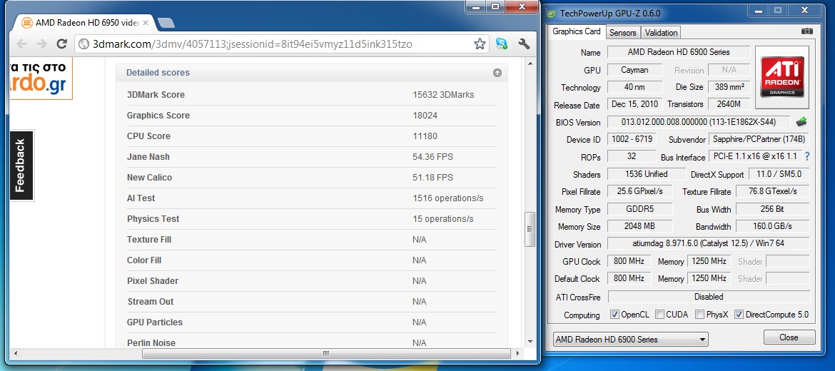

Δοκίμασε κατι να δουμε αν θα το στρώσει.Βγάλε την κάρτα και ανοιξε το pc χωρίς κάρτα.Κλείστο.Ξαναβάλε την κάρτα και ξαναάνοιξέ το.Αυτο γιατι βλέπω το gpu-z να λέει pcie16 V1.1 αντί για V2.0.Ίσως εχει buggιασει η mobo και δεν βλέπει την κάρτα σωστά.Τράβα και ενα clear cmos για καλό και κακό και δες μετα αν ειναι ακόμα χαμηλά τα scores.
αν δεις και στο run που εκανα με το αλλο σκληρο οπου μου εβγαλε το κανονικο σκορ και εκει σε 1.1 δουλευει. Απο την αρχη ετσι δουλευουν οι καρτες που εχω βαλει πανω
[MENTION=11525]grathk[/MENTION] δοκιμασα ακριβως αυτά που μου ειπες αλλα συνεχιζει και δουλευει στα 1.1. Υπαρχει τπτ άλλο να δοκιμασω???

[MENTION=9179]atiman[/MENTION] δεν ξερω αν εχει διαφορα στα settings αλλα το mobo που εχω είναι P35 chip και όχι Χ38. Ακολουθω και εδώ τα ιδια βηματα?

να πω και εγώ την εμπειρία μου, είχα το ίδιο πρόβλημα με μια 4850 από τα 13000 3dmarks έπεφτα στα 9000 3dmarks
νόμιζα ότι είχε πρόβλημα η κάρτα και την ετοίμαζα πακέτο (στα παιχνίδια δεν πείρα πρέφα...)
Χρησιμοποίησα το εργαλείο τού atiman έβγαλα εντελώς ότι drivers είχα περάσει πέρασα drivers και επανήλθε και όλα καλά
Δυστυχως χρησιμοποιουσα το atiman uninstaller tool από τον δεκεμβρη που εχω την καρτα.... Τεσπα αν προλαβω σημερα θα κανω τα βηματα που ανεφερε πανω ο ατιμαν μηπως και την δει σε pci-e 2.0 αλλα μετα εχει φορματ καθως από ότι φανηκε εχει bugιασει η εγκατασταση των windows

Η αληθεια ειναι οτι δεν προσεξα καλα το board σου. - sorry
Το Ρ35 υποστηριζει στα χαρακτηριστικα του pcie 2.0, δεν ξερω αν η mobo σου το υλοποιει.
Επειδη αναφερεις οτι απο την πρωτη στιγμη που εβαλες πανω την καρτα την βλεπεις σαν 1.1, εχω αμφιβολιες.
Δυσκολα "bugιαζονται" τα windows σε τετοιο βαθμο, αλλα δεν μπορω να ξερω τι εχει προηγηθει πριν απο αυτην την καρτα...
Δοκιμασε αυτο που εγραψα, σαν γενικη αρχη ισχυει, ολα στο auto και plug & play ειναι το σεναριο που θα επρεπε να θεωρειται δεδομενο στο pci configuration.
Τελος, οι διαφορες μεταξυ του 1.1 και του 2.0 στα σκορ, δεν ειναι τοσο τρομερες, μην στεκεσαι σ αυτο ως προβλημα.
Το φορματ, δεν θα σε βοηθησει, ψαξτο απο αλλου, καλυτερα να πας την καρτα σε εναν αλλο υπολογιστη.
Υπαρχει ενδεχομενο να φταιει η ιδια, διαβασα οτι ερχεται λεει φλασαρισμενη σε "70", πολυ θα ηθελα να μαθω το ειδος αυτου του φλασαρισματος...
Ξερεις γτ πιστευω ότι φταιει η εγκατασταση των windows που ειχα?? Γτ εβαλα ένα σκληρο με win7 στο ηδη υπαρχων συστημα και ενώ το gpuZ διαβαζε παλι pci - e 1,1 τα σκορ ητανε στο κανονικο δλδ 17600. Τελος εχουνε φλασαρει μονο τα shaders της 70 ενώ τα ρολογια παραμενουν 800 και 1250. Θα δοκιμασω και σε ένα άλλο συστηματακι που εχω(αν χωρεσει βεβαια γτ με το accelero δυσκολευουν τα πραγματα)

λοιπον... εκανα τα settings που μου εστειλες [MENTION=9179]atiman[/MENTION] αλλα επειδη συνεχιζε να δουλευει σε 1.1 και επειδη δεν εβρισκα την μαμα ψυκτρα της καρτας για να την δοκιμασω στο αλλο πισι που εχω εκανα ενα εργο φορματ οπως ειπε πιο πανω ο Grathk και περασα ξανα προγραμματα και drivers και ιδου τα αποτελεσματα..
θυμαμαι τι ειπες αλλα οταν εκανα τα settings στο bios και δεν αλλαξε τπτ ουτε στο vantage θεωρησα πως η μονη λυση πλεον ηταν το φορματ.Λες να το ξαναεμφανισει παλι??
