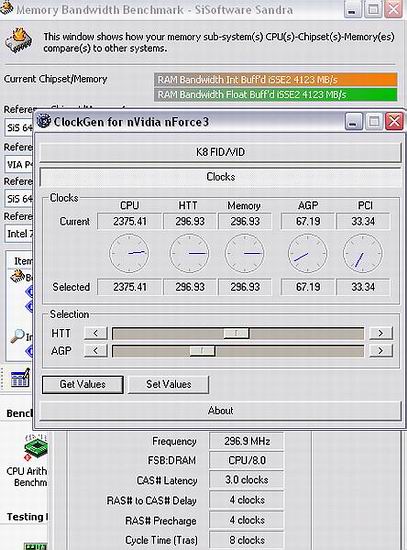

στα 10.5*241 ή 11*229 με όσο το δυνατόν πιο γρήγορα timings δεν μου έβγαλε ποτέ error...
στα 8*292 με αργά timings πάλι δεν βγάζει error....
αν ανεβάσω έστω και 1 ΗΤΤ από τα παραπάνω, έχω error! ΞΕΚΑΘΑΡΑ ΠΡΑΓΜΑΤΑ! ;)

την έχω δει σε review - έπιασαν 275 και στα υπέρ : plenty of overclocking - great performance and stability.. (όχι ότι παίρνω τα reviews τοις μετρητοίς, αλλά επειδή ρώτησες)
σαφώς και έχει σχέση η αερόψυξη! δεν ζεσταίνεται ακόμη περισσότερο λόγω memory controller ειδικά σε πολύ μεγάλα ΗΤΤ με τη μνήμη 1:1???
το prime για εσένα πρέπει να το τρέχεις, όχι για μένα - γιατί να μην τρέχεις το σύστημα στα όρια? εκεί είναι η μεγάλη διαφορά - έτσι κρίνεις το Mobo και τις επιδόσεις? να τρέξει benchmarks για φιγούρα, αλλά για καθημερινή χρήση να το έχεις 200mhz κάτω και τις μνήμες καμμιά 50αριά κάτω?
δλδ έτσι νοείται το ocing? ΔΕΝ μου λέει τίποτα αυτό και διαφωνώ ριζικά!
έτσι κρίνω εγώ φίλε το σύστημα : STABLE ocing για καθημερινή χρήση - όχι για αριθμούς - και η Gigabyte από τότε που την πήρα δουλεύει οριακά κάθε μέρα χωρίς διαμαρτυρίες και παράξενα... ούτε windows δεν έχω ξαναπεράσει παρά τα εξαντλητικά και πολλές φορές πάνω από τα όρια tests!

Kαι κάτι άλλο που παρατήρησα και το επιβεβαίωσα και στην πράξη...
είχα αν θυμάστε clawhammer C0... - λοιπον, ήμουν prime stable στα 9*250 ¨1:1 1Τ - δεν πήγαινε παραπάνω ο επεξεργαστής, ή 8*260, πάλι 1Τ...
με τον NC 3200 CG που έχω τώρα, δεν μπορώ να δω με τίποτα πάνω από 245-250 1Τ! ακόμη και σε χαμηλή συχνότητα! Βέβαια με 2Τ ανεβαίνει παραπάνω από τον clawhammer...
πολύ διαφορετική συμπεριφορά του memory controller
(πάντα μιλάω για 2*512 και prime stable)

στην αρχή με τίποτα δεν έπαιζαν οι μνήμες πάνω από 285-287 με 3-4-4...
με τον καιρό όμως το μηχάνημα ψήνεται-στρώνει (ειδικά με ατελείωτες ώρες priming), και τα αποτελέσματα γίνονται ολοένα και καλύτερα (αφήστε που ποτέ δεν έχει δουλέψει κάτω από 272-275 1:1 - τα έχει πολύ χαβαλέ ακόμη και με 1gb ram)
τα όρια επεξεργαστή και μνημών ανέβηκαν
Επίσης η μητρική πολυμετρήθηκε και τα αποτελέσματα είναι ιδιαίτερα ενδιαφέροντα...
max vcore.... 1.85!
vmem.... 2.83 (υπάρχουν λύσεις στην πιάτσα για παραπάνω... )
Vcc_HT... 1.74
Vdd... 1.83
Το πολύ καλό είναι όμως ότι και σε full load οι τάσεις αυτές δεν πέφτουν καθόλου! Αντιθέτως, ανεβαίνουν λίγο ακόμη...

αυτή τη στιγμή δουλεύει 10,5Χ245 με τις μνήμες χαμηλά αλλά όταν ολοκληρώση αρκετες ώρες χωρίς πρόβλημα θα το αφήσω.
ρεύμα 1,65
μνήμες 2Χ512 Kingston
κανονική λειτουργία σε games-bench κλπ, χαμηλή θερμοκρασία σε idle και το εννοώ αλλά αρκετά ανεβασμένη σε full load, κανένα vmod-vmem-vvolt-vπαραμύθι και την ψύκτρα της μαμάς.
