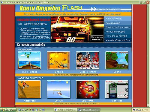

Πώς θα απαλλαγω??
xrist
Μηπως ξερετε πώς θα απαλλαγω απο αυτη τη σελιδα?
Καθε φορα που ανοιγω νεα σελιδα ΤΣΟΥΦ ξεφυτρωνει και αυτη .
Ριξτε καμια ιδεα γιατι μου εχει σπασει τα νευρα.:help:

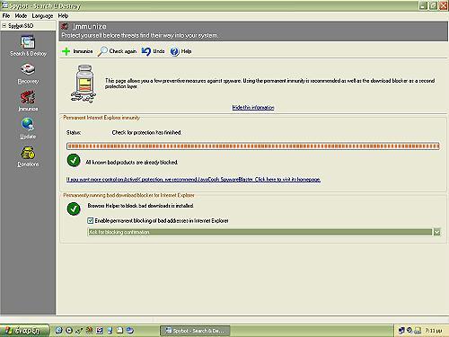

4) Εμβολιάζεις (Immunise) τον ΙΕ με το Spybot S & D, προστατευεσαι
5) Εγκαθιστάς τον Mozilla Firefox, για να μην έχεις πλέον προβλήματα
6) Τρέχεις το Spywareblaster και εμβολιάζεις ΙΕ, Firefox και γενικώς ενέσεις παντού!

Κατ'αρχην ενα μεγαλο ευχαριστω σε ολους για την ανταποκριση.
Ετρεξα το Spybot και το προβλημα λυθηκε.

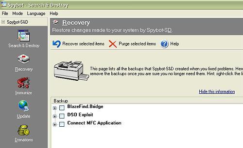

Γι'αυτους που το δουλευουν δυο ερωτησεις:
1.Κρατατε backup ή τα σβηνετε ολα?
Εγώ το έχω σε "Block all bad pages silently"
Πάντως να ξέρεις, αν βάλεις τελικά τον Firefox ο εμβολιασμός του Spybot δεν έχει καμμία εφαρμογή επάνω του.
.... sorry... ξέχασα την πρώτη!
Τα backup τα κρατάω αλλα δεν τα εχω χρησιμοποιήσει και ποτε.
