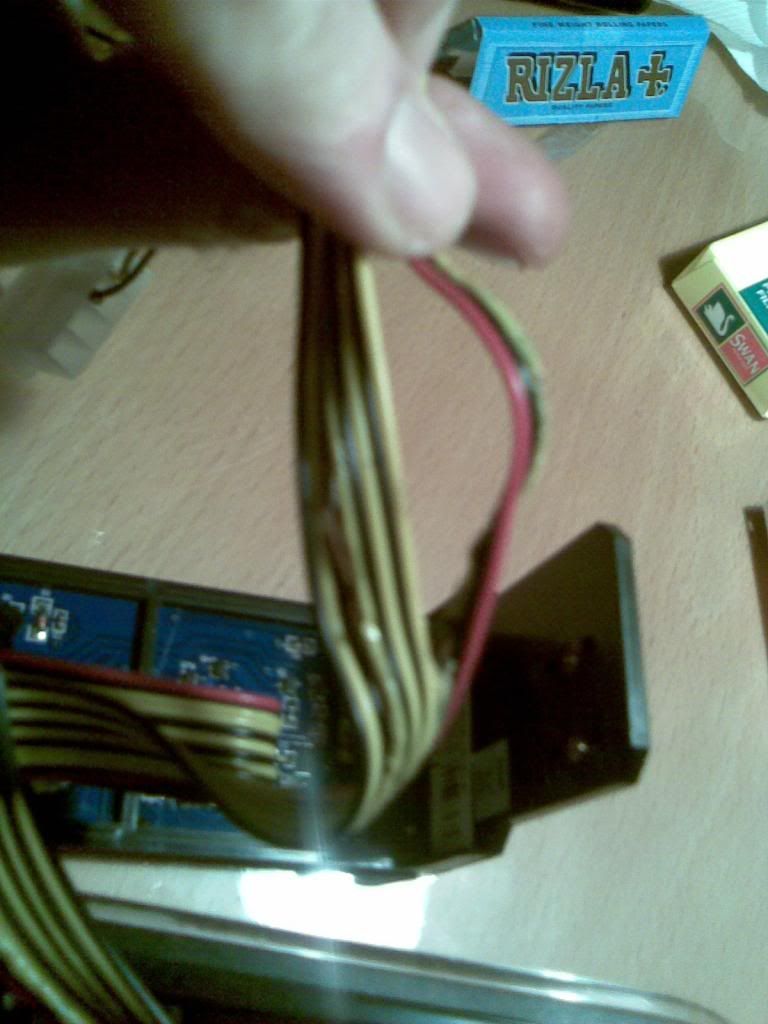

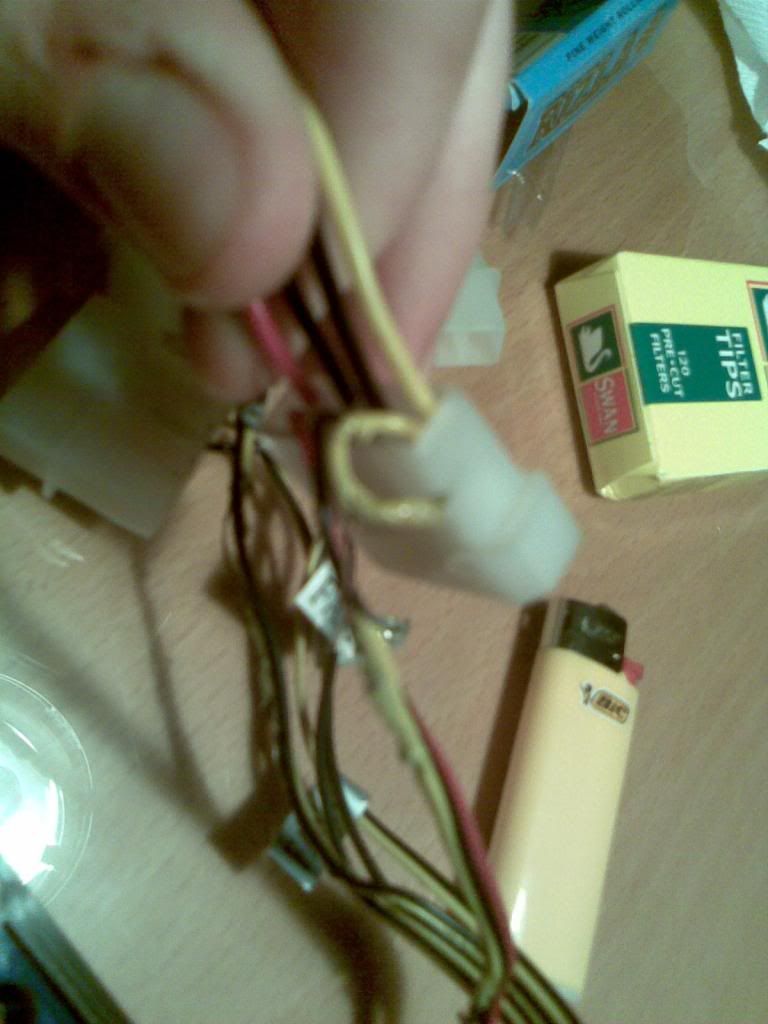

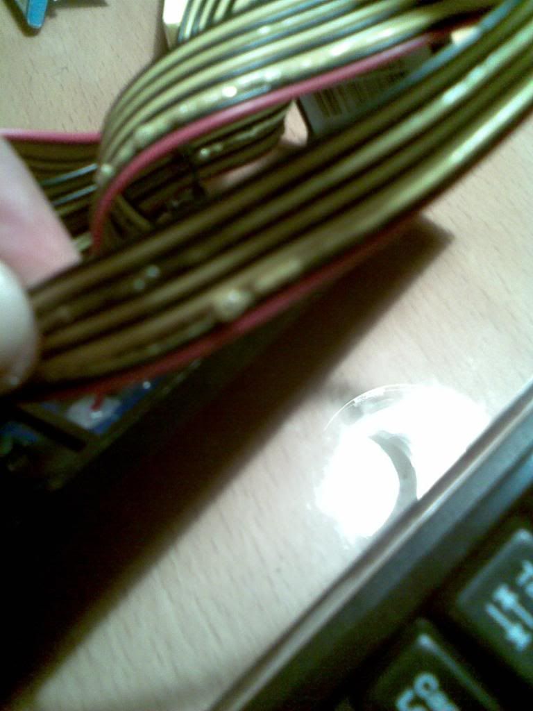

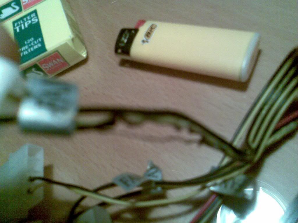

Trexx Φεβρουάριος 7, 2013 Author #10 Φεβρουάριος 7, 2013 Ήρθαν και οι F12 και μπήκαν σε ένα κανάλι του controller... Το τι έγινε στο "φωτορεπορτάζ" από κάτω... Το πρώτο boot με τους καπνούς να βγαίνουν από το κουτί ήταν εντυπωσιακό αλλά δεν πρόλαβα να το τραβήξω. Reveal hidden contents
karmen1983 Φεβρουάριος 7, 2013 #11 Φεβρουάριος 7, 2013 Τα fans δε φταίνε. Πόση ισχύ ανα κανάλι έχει ο controller σου και πόσα W είναι κάθε φουρφούρι έκαστο;Παίχτηκε και τίποτα άλλο;Μήπως είχες ταλαιπωρήσει τα καλώδια του controller και κάνανε βραχυκύκλωμα;
Trexx Φεβρουάριος 7, 2013 Author #12 Φεβρουάριος 7, 2013 Ναι, το ξέρω ότι δεν φταίνε τα fans. 12W σε κάθε κανάλι λέει ότι σηκώνει. Οι fans είναι 2 X arctic F12, 2 Χ corsair AF, 2 Χ stock corsair. Οι πρώτοι 4 σε 2 κανάλια και οι άλλοι 2 στα άλλα δύο. Aerocool > Products > Peripheral > F4XT Η βαφή στην εσωτερική μεριά της πλάτης κάηκε και γυάλισε σαν να έριξες λάδι Αν έχεις κάποια πρόταση για νέο fan controller, παρακαλώ.

Billys Φεβρουάριος 7, 2013 #17 Φεβρουάριος 7, 2013 Trexx έγραψε: Ήρθαν και οι F12 και μπήκαν σε ένα κανάλι του controller... Το τι έγινε στο "φωτορεπορτάζ" από κάτω... Το πρώτο boot με τους καπνούς να βγαίνουν από το κουτί ήταν εντυπωσιακό αλλά δεν πρόλαβα να το τραβήξω. Reveal hidden contents Μολις ειδα το μπλε pcb λεω αυτος ειναι o f4xt η ο f6XT (τον εχω γυρω στα 2 χρονια στο pc του πατερα μου με δυο φανακια μονο(coolermaster τα κλασικα με blue led)) Εγω θα σου προτεινα αν και ανεβαινεις σε τιμη το lamptron fc5v2(απο τα ποιο ποιοτικα fan controller που εχω παρει) η ακομα και το fc 6 που ειναι λιγο πιο φτηνο.. Και το zalman βεβαια ειναι πολυ ωραιο που προτεινει η Αγαπη..
