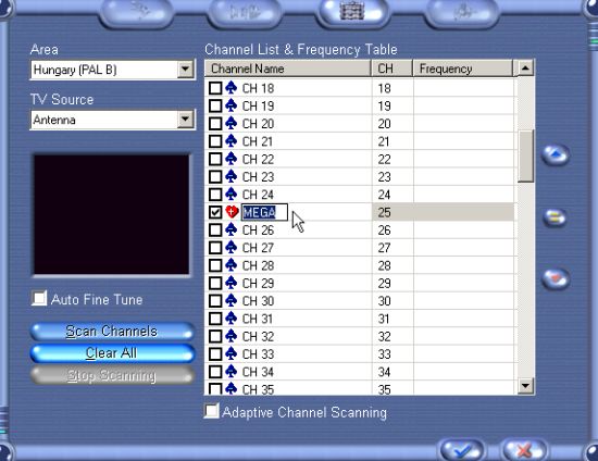

Ακου φιλε gbdanis....Ανοιγεις το WinFastPVR,πηγαινεις στο configuration και στο πανω μερος του παραθυρου εχει 4 κουμπια,πατας το 3ο,διαλεγεις περιοχη(εγω εχω ουγγαρια) και tv source και πατας scan channels
Τώρα αν πω RTFM μάλλον θα με βρίσεις οπότε ας σου δώσωσ ένα screenshot....

ΝΑΙ ΔΟΥΛΕΥΕΙΙΙΙΙΙΙΙΙΙΙΙΙΙΙΙΙΙΙΙΙΙΙΙΙΙΙΙΙΙΙΙΙΙΙΙΙΙΙΙΙΙΙΙΙΙΙΙ
