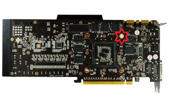

Καλησπερα ,
Θελω να βγαλω την ψυχτρα απο την palit 680gtx να βαλω παστα στο core αλλα απο την πισω πλευρα εχει μια βιδα με ενα αυτοκολλητο με το σημα του stop οπως φαινεται στην φοτο.
Πηγα να το τραβηξω αλλα κοβοταν και το αφησα.Φανταζομαι οτι αν το βγαλω θα εχω προβλημα με την εγγυηση .Eπισης υπαρχει τροπος να το αφαιρεσω χωρις να <χαλασει> και να το βαλω μετα?
thx

Καλησπερα ,
thx
